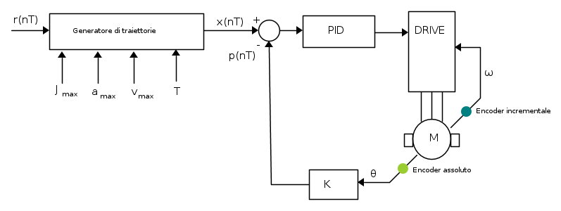

[27] Re: Soft Starting
attiliovolpe ha scritto: ...capisco anche che se l'azionamento si gestisce la rampa da se con le impostazioni "di bordo" va anche meglio, ma esiste un blocco funzionale esempio per capire quanto sarebbe complicato farlo da S7?
Purtroppo è piuttosto complicato se lo vuoi fare bene.
La generazione della traiettoria ad "S" non è difficile a patto di considerare il jerk costante.
Se invece vuoi fare traiettorie ad "S" con jerk variabile la questione si complica non poco.
Il controllo si compone di due parti :
1. Generatore di traiettoria
2. Controllore di posizione

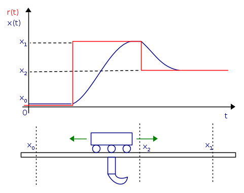

Il generatore di traiettorie è un blocco funzionale che ha in ingresso la traiettoria ideale desiderata
ed in uscita produce una traiettoria x che soddisfa i vincoli cinematici.In questo caso si specificano :
1.
: jerk massimo2.
: accelerazione massima3.
: velocità massima4.
: Periodo di campionamentoIn pratica si avrebbe un diagramma temporale tra grandezza ideale di riferimento e grandezza reale generata come quello indicato in figura :
( in rosso = essendo la traiettoria desiderata varia repentinamente tra la posizione attuale e quella da raggiungere ( idealmente in tempo zero ).A causa dei vincoli cinematici la traiettoria reale da seguire sarà
che ovviamente segue con una certa dinamica il target
.Mentre la limitazione della velocità e quella di accelerazione sono mediamente note il jerk è più insidioso.
Per comprenderne la natura fisica si può fare riferimento ad una repentina accelerata in automobile tale da "incollarvi" letteralmente al sedile.
Avendo a disposizione un motore con molti cavalli si riesce a passare molto velocemente da una accelerazione
ad una accelerazione
.Analogamente si ottiene una variazione di decelerazione violenta agendo sul freno prima dolcemente ( decelerazione ) e poi violentemente ( inchiodata di emergenza ).
La sensazione non è quella della semplice accelerazione che risulta continua e fluida ma si sente una discontinuità ... una variazione repentina di forza .... qualcosa che scuote.
Fisicamente questa grandezza è il jerk ed è il principale imputato nell'usura e rottura dei cinematismi a causa di sforzo ciclico a fatica ( l'esempio del pignone accoppiato ad una cremagliera è il più classico ).

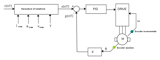

Torniamo allo schema di principio iniziale.
Il segnale
deve essere confrontato con la posizione reale
e l'errore pilota un controllore standard.L'anello per il controllo di velocità è sempre prerogativa del drive e deve essere piuttosto reattivo per consentire un agevole tuning dell'anello di posizione.

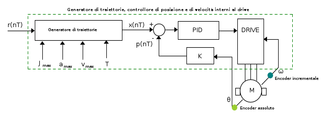

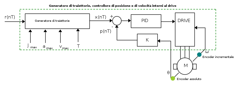

Le configurazioni standard sono le seguenti.
1. Il generatore di traiettorie ed il controllo di posizione sono a cura del PLC mentre il controllo di velocità è a cura del drive.
2. Il generatore di traiettorie è a cura del PLC mentre il controllo di posizione ed il controllo di posizione sono ambedue a cura del drive.
Usando i dovuti pacchetti tecnologici o versioni speciali dei drive si può addirittura inglobare il generatore di traiettorie nella logica di controllo dell'inverter.
La scelta fra le 3 configurazioni dipende fondamentalmente dalla dinamica del sistema ed il tipo di azionamenti che si intende adottare.
Per un carroponte sono possibili tutte e tre ma se potessi scegliere adotterei la prima per i seguenti motivi.
1. Il generatore di traiettorie è riutilizzabile in tutte le situazioni indipendentemente dall'inverter e dal PLC ( ovviamente è necessario scriverlo in SCL per questioni di semplicità nella programmazione e di ricompilazione sulle varie piattaforme evitando la riscrittura completa ).
2. La parametrizzazione del drive riguarda solo il loop di velocità per cui risulta più semplice.
3. Non necessita l'acquisto di alcun pacchetto tecnologico aggiuntivo e know how da trasferire al cliente finale per la gestione del dispositivo
4. L'inverter è sostituibile con un altro senza preoccuparsi della parametrizzazione dei cicli esterni.
5. Maggior versatilità nel soddisfacimento delle varie vendor list in quanto il problema diventa parzialmente indipendente dal connubio PLC-Drive ovvero non ci si lega ad uno specifico generatore di traiettorie.
6. Essendo l'inverter privo di pacchetti aggiuntivi è più economico.
