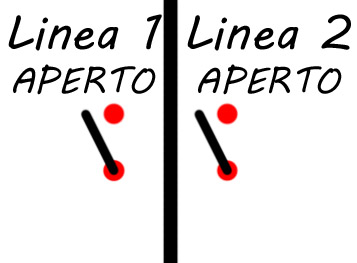

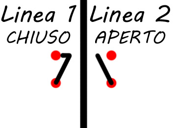

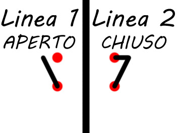

Ciao a tutti... Necessito di sapere se esiste questo tipo di microswitch a levetta e con che nome lo posso chiamare... Parlo di questo:
Vi spiego meglio cosa voglio fare... In pratica ho bisogno di interrompere due poli separati (tipo come se dovessi interrompere fase e neutro ma prima uno e poi l'altro... (so che il neutro non si interrompe mai :D ) ) quindi ho bisogno di due "ingressi" e due "uscite". e dovrebbe fare così: 1) levetta a sinistra chiudo il contatto di un polo, 2) levetta in posizione centrale sono aperti tutti e due i contatti e 3) levetta a destra e chiuso l'altro polo... I due poli non devono MAI essere attaccati insieme... Spero di essermi spiegato... Seguono tre immagini con le quali provo a spiegarmi meglio.
1)
2)
3)
Vi ringrazio in anticipo...
P.s. posso usare anche degli interruttori a pulsante?? Grazieeee

[2] Re: Microswitch... ma esiste??
Messaggioda Foto Utentealev » 12 gen 2012, 18:00
Per me, quelli sono due interruttori indipendenti e quindi non capisco quale sia il problema :-)

[3] Re: Microswitch... ma esiste??
Messaggioda Foto Utentemaggio93 » 12 gen 2012, 18:16
alev ha scritto:Per me, quelli sono due interruttori indipendenti e quindi non capisco quale sia il problema :-)
Non sono due interruttori... ho provato nel disegno a spiegarmi... ma a quanto pare non ci sono riuscito [-X ora mi spiego da ignorante (non perché voi siete ignoranti): mi arrivano fase e neutro a questo interruttore, poi il neutro va da una parte e le fase da un'altra parte... e io voglio fare in modo che spostando la levetta a sinistra, per esempio, lascio passare la fase e tengo fermo il neutro, quando la levetta è al centro non passa nessuno dei due e quando è a destra passa solo la fase e il neutro sta fermo... in pratica con un solo interruttore vorrei comandare due cose... e una sorta di on-off-on Spero di essermi spiegato almeno adesso.

[5] Re: Microswitch... ma esiste??
Messaggioda Foto Utentealev » 12 gen 2012, 18:21
Diciamo che per capire il disegno ci voleva una bella immaginazione ;-)
Comunque, se non ho capito male il tuo discorso, ti dovrebbe bastare un deviatore DPDT con zero centrale.

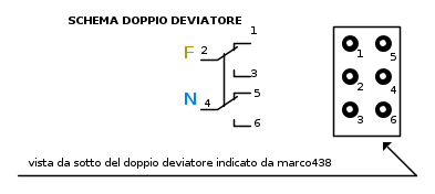

Messaggioda Foto Utentemir » 12 gen 2012, 19:29
se non erro si tratta di un "doppio deviatore a levetta" o simile, di seguito lo schema
la corrispondenza dei piedini/connessioni con quello postato da Foto Utentemarco438 è indicativa la cosa migliore prima di eseguire le connessioni è di verificare sulle caratteristiche del doppio deviatore per verificare se la tensione di isolamento in volt e la portata di intensità di corrente in A soddisfi l'applicazione e poi verificare la piedinatura per le connessioni.
NB.
in quello rappresentato non c'è la posizione centrale di zero o di riposo, comunque le connessioni non cambierebbero in tal caso si avrà solo una posizione in più della levetta ovvero : alto-centro-basso il centro corrisponderebbe alla condizione di riposo, quest'ultima condizione deve essere specificata in caso di acquisto.
