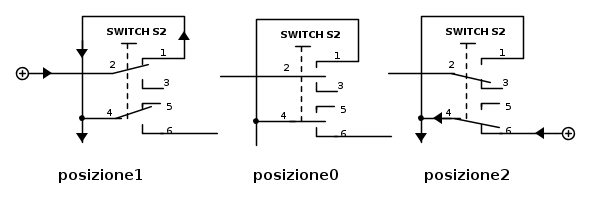

xJgEcco, intanto buongiorno a tutti :), mi é venuto in mente un altro esempio... é come se avessi un relé con due contatti, un na e un nc... quando si eccita la bobina del relé mi si chiude il na e si apre il nc ... e diciamo che gia cosí.. solo che io vorrei anche la posizione di off.. quindi devono essere tutti e due aperti... non ho un comune da spostare prima da una parte e poi dall'altra.. mi sono spiegato?? :s ...hey, grazie a tutti eh!!! :-)

Ma lo hai visto lo schema che Foto Utentemir ti ha appena fatto ( e che corrisponde allo switch che ti avevo segnalato)?
Forse non hai capito che le connessioni le devi fare te in base alle tue necessita'.
In figura 1 si vede infatti che il contatto sul pin 1 e' chiuso e quello sul 6 e' aperto; in figura 3, e' il contrario ed infine in figura 2 sono entrambi aperti.
maggio93 ha scritto: é come se avessi un relé con due contatti, un na e un nc... quando si eccita la bobina del relé mi si chiude il na e si apre il nc ... e diciamo che gia cosí.. solo che io vorrei anche la posizione di off.. quindi devono essere tutti e due aperti... non ho un comune da spostare prima da una parte e poi dall'altra..
Ed e' proprio come stai dicendo nel tuo post citato.

Lo ripeto: ti basta un semplice deviatore con posizione centrale.

angus ha scritto:Lo ripeto: ti basta un semplice deviatore con posizione centrale.
Infatti; ma e' l'unico a non averlo capito.

accipicchia se ti sei spiegato, ma il punto non è questo perché io ho capito e ti ho proposto lo schema di una possibile soluzione che fra l'altro la soluzione è di Foto Utentemarco438 io mi sono limitato solo a schematizzarla e condividerla come l'ha condivisa ed indicata anche Foto Utenteangus, ma il problema è che sembra che la soluzione:
a- non ti piaccia,
b- non ti convinca
c- ci stai girando intorno
e a questo punto non mi resta che invitarti a rilegere le precedenti risposte e se ti è possbile fare qualche verifica pratica con un doppio deviatore a levetta con posizione centrale di riposo, e...in bocca al lupo.

Oppure prova quello che ti ho detto io (interruttore DPDT con zero centrale), salvo poi scoprire che è la stessa cosa che ti hanno detto gli altri :mrgreen:

Salvo poi scoprire che non serve nemmeno doppio...

l'unico problema era quello, poi non riuscivo a capire... comunque grazie!! ..allora me ne serve uno a tre posizioni, punto!!! giusto?? non ditemi che ho sbagliato.. hahaha ...poi ragazzi avrei bisogno di una mano nella "progettazione" di un aggeggio... mi date una mano qui o devo per forza aprire un altro post?? Grazieeeeee!!!!
