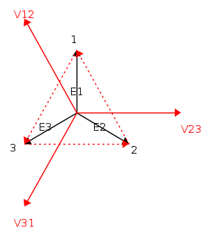

Ragazzi grazie di tutto ma l'unica cosa che non sono riuscito a capire ma perche si usa
\sqrt { 3 } da dove deriva ho cercato su vari argomenti sul forum ma non lo ho trovato ! Per caso voi lo sapete?

ti riferisci alla relazione che lega tensione concatenata con tensione di fase?

Si per piacere non capisco da dove esce radical 3

considera il seguente sistema trifase:
per comodità ho considerato la fase di E1 a 90°, ma il discorso è generale:
Possiamo esprimere V12 come differenza tra E1 e E2:
\dot V_{12}=\dot E_1-\dot E_2
ovvero:
V_{12}=jE-E(\frac{\sqrt{3}}{2}+j\frac{1}{2})=E(-\frac{\sqrt{3}}{2}+j\frac{3}{2})
soffermiamoci solo sul modulo:
\left | V_{12} \right |=E\sqrt{\frac{3}{4}+\frac{9}{4}}=\sqrt{3}E
ora prova tu con il tuo sistema di riferimento e vedrai che non cambia nulla.
infatti risulterebbe:
V_{12}=E-E(-\frac{1}{2}-j\frac{\sqrt {3}}{2})=E(\frac{3}{2}+j\frac{\sqrt {3}}{2})
\left | V_{12} \right |=E\sqrt{\frac{9}{4}+\frac{3}{4}}=\sqrt{3}E
EDIT: o come dice RenzoDF :ok:

Deriva dalla nota relazione fra lato e altezza di un triangolo equilatero; notando che come lato possiamo considerare E e come altezza V/2 avremo che
\frac{V}{2}=\sqrt{3}\frac{E}{2}\quad \to \quad V=\sqrt{3}\,E

adesso ho trovato una cosa su dei vecchi appunti ho trovato Vc=2E\cdot \sqrt { \frac { 3 }{ 2 }  } =E\cdot \sqrt { 3 } è giusto?

come fa ad essere giusta?
