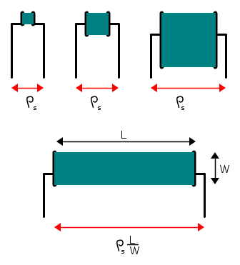

Ma che abbia senso forse dipende dal contesto, certo 10^8\,\text{M}\Omega sono proprio tanti.... credo che da un punto di vista più pratico dominerà al resistività della sporcizia e dell'umidità sulla superficie.
Comunque la resistività di superficie si misura in \Omega ma a me piace di più dire che sono \Omega/\Box ohm per quadrato nel senso che un quadrato di qualsiasi lato ha quella data resistenza.
Invece se la superficie considerata non è quadrata ma rettangolare non si fa altro che R=\rho_\text{s}\frac{L}{W}
