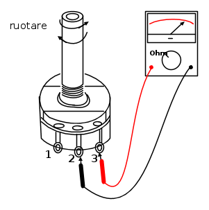

[7] Re: Sostituzione Potenziometro Centralina Luci Psicadeliche
Messaggioda Foto Utentemir » 27 mag 2012, 21:55
per la verifica del potenziometro,con il multimetro in portata per ohm si procede misurando il valore di resistenza fra i terminali 1-3 che dovrà corrispondere al valore indicato sullo stesso potenziometro,e poi verificandone la variazione fra il terminale 2-3 o 1-2....
