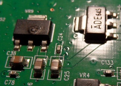

salve a tutti! avrei bisogno di conoscere 4 componenti SMD con questo codice ADB641 sono di una scheda madre di un router d-link 2100 ap si sono carbonizzati in seguito a uno sbalzo di corrente da 5 volt a 19 volt.
ho chiesto a un riparatore ma non li trova non so nemmeno cosa siano se serve vi posto una foto.
purtroppo non ho molta conoscenza in materia di elettronica.
grazie mille confido in voi.

un'immagine chiara e di dimensioni adeguate aiuta.

ecco 2 foto si vede che sono colati :-(

sulle foto e adb703 i ruoter sono uguali li ho bruciati entrambi non capisco essendo identici montano due componenti con il codice fnale diverso.

sorry eccole spero si veda
Immagine 1.jpg (56.45 KiB) Osservato 6805 volte
Immagine 2.jpg (56.29 KiB) Osservato 6805 volte
edit Foto Utentemir : ho ritagliato dalle enormi immagini i particolari dei componenti, se non vano bene puoi postare le immagini che ritieni corrette ma le dimensioni devono essere quelle giuste (640 x 480).

osservando le foto e la disposizione dei condensatori, i tuoi SMD misteriosi dovrebbero essere, per ipotesi, dei regolatori lineari di tensione in formato SOT-223 e a basso drop out. come questo: http://cds.linear.com/docs/Datasheet/1117fd.pdf. Essendo una scheda "logica", alimentata come dici a 5 volt, questi regolatori dovrebbero regolare a 3,3 volt per le logiche che necessitano tale tensione.
Purtroppo in molti casi i marking code creano confusione e sono indecifrabili (a volte sono messi vicini a codici variabili, come lotti di produzione, settimane ecc...) e nello specifico non si capisce esattamente cosa è, anche se credo che la mia ipotesi sia la più plausibile. Un'altra cosa è da stabilre se ci sono regolatori positivi o negativi.
Un buon riparatore dovrebbe, osservando e battendo il circuito, capire almeno di che cosa si tratta (ci sono anche le serigrafie "VR" :roll: ).

grazie mille solderman! io di elettronica capisco gran poco so fare qualche saldatura di sostituzione ma non capisco proprio una h in materia......io questi componenti dove li posso acquistare? eventualmente come vanno montati se sono diversi come forma? grazie mille per la disponibilita'!!! O_/
