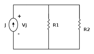

Ciao ragazzi/e rieccomi. Sono ancora alle prese con la tipologia di esercizio su indicata e sto cercando di risolvere questo circuito.
Circuito a-dinamico per il quale bisogna calcolare tensione e potenza elettrica assorbita dal generatore di corrente. Il libro lo pone così:
con J=4A; R1=10 Ω e R2=30 Ω. I risultati sono vj=30V e P=120W

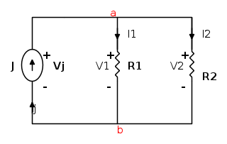

Io ho messo i nodi e i vari versi in questo modo:
Io ho fatto questo ragionamento: Siccome i bipoli sono collegati in parallelo, la tensione è la stessa su di essi. Utilizzando Kirchhoff mi viene:
I1+I2=Ij e v1=v2=vj
Però onestamente non mi raccapezzo, c'è qualcosa che non mi torna e non riesco ad andare avanti nei calcoli. Qualche dritta da darmi?
Grazie in anticipo per la preziosa collaborazione :)

[16] Re: Ragionamento su circuito semplice
Messaggioda Foto Utentelillo » 27 ago 2012, 19:13
risolvi il parallelo, e trova la tensione sulla resistenza equivalente :ok:

Messaggioda Foto UtenteLondoneye » 27 ago 2012, 19:16
Perdona l'ignoranza .. che intendi per risolvi in parallelo?

[18] Re: Ragionamento su circuito semplice
Messaggioda Foto Utentelillo » 27 ago 2012, 19:18
R_{eq}=\frac{R_1R_2}{R_1+R_2}=\frac{30}{4}\; \Omega
V=R_{eq}I=30\; \text{V}

[19] Re: Ragionamento su circuito semplice
Messaggioda Foto UtenteLondoneye » 27 ago 2012, 19:23
Req è una "formula fissa"? perché non l'ho incontrata ancora a dir la verità.
Grazie per la delucidazione comunque :)

[20] Re: Ragionamento su circuito semplice
Messaggioda Foto Utentelillo » 27 ago 2012, 19:26
è la formula per calcolare il parallelo tra due resistenze.
BTW se non impari a risolverti serie e paralleli (almeno quelli) è difficile che tu possa mai risolvere un esercizio.
non dirmi che il professore, o il libro, o chi per loro, non lo ha mai mostrato :?:
