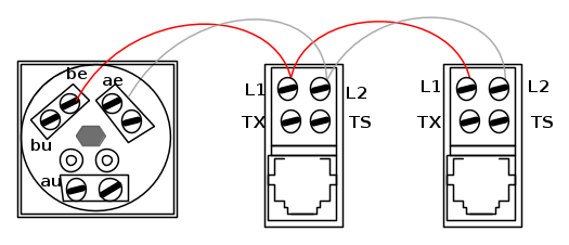

Messaggioda Foto Utentejardell » 13 mar 2013, 14:47
Schema cancellato; avevo chiesto uno schema in FidoCadJ e non un disegno poco comprensibile e per di piu' appoggiato ad un server esterno.

[12] Re: impianto telefonico
Messaggioda Foto Utentejardell » 13 mar 2013, 16:06
ops.. chiedo scusa!
non so cosa sia un fidocadj!
non ho questo tipo di conoscenze.
chiedo nuovamente scusa!

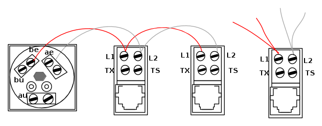

[15] Re: impianto telefonico
Messaggioda Foto Utentejardell » 13 mar 2013, 20:52
vi ringrazio per la spiegazione e per la pazienza
spero di aver fatto tutto nel modo corretto.
ho aggiunto una presa rj11 allo schema. le prese sono esattamente nello stesso ordine del susseguirsi delle camenre(camere l'una affianco l'altra!) am non so i fili che arrivano nell'ultima rj11 da dove partono e perche ce ne sono 2!
Foto Utentejardell

[16] Re: impianto telefonico
Messaggioda Foto Utentemarco438 » 13 mar 2013, 20:59
Si ma quello che secondo me interessa vedere e' il collegamento della linea telefonica al modem ed all'apparecchio telefonico "principale".

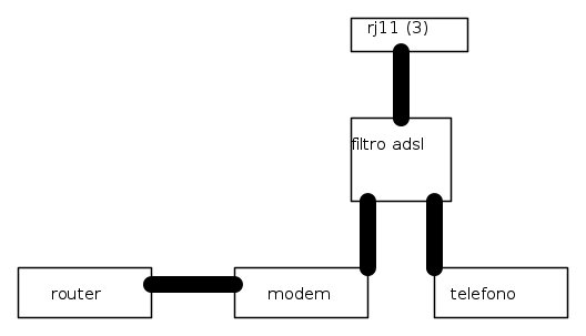

[18] Re: impianto telefonico
Messaggioda Foto Utentejardell » 13 mar 2013, 21:13
meglio di cosi non so fare

[19] Re: impianto telefonico
Messaggioda Foto UtentePaolom8 » 13 mar 2013, 21:46
Sei sicuro di aver sezionato la linea telefonica?
Mi spiego meglio, non puoi attaccare il filtro adsl direttamente.
Non so che tipo di filtro adsl hai preso, di quelli tipo scatolina telecom con i tre puntali che si innestano direttamente sulla spina o quelli tipo scatoletta quadrata con tre uscite?
In ogni caso il collegamento corretto é : lasciare sulla scatolina telecom solo i fili che arrivano dalla linea esterna. Questi fili vanno collegati all'ingresso del filtro adsl. In uscita al filtro devi collegare i fili che hai staccato all'uscita telefonica e il cavetto del modem all'uscita adsl.
Spero di essere stato chiaro

[20] Re: impianto telefonico
Messaggioda Foto Utentemir » 13 mar 2013, 22:15
Foto Utentejardell, i blocchi che hai disegnato rappresentano la disposizione corretta dei componenti, pertanto in quella disposizione il telefono dovrebbe funzionare ed altrettanto il modem-router, ammesso che ogni signolo componente non abbia difetti.
Ora una possibile verifica può essere quella di collegare direttamente (senza il filtro) il modem/router alla presa rj11(3) e verificare il corretto funzionamento,e la stessa verifica con il solo telefono direttamente (senza il filtro) alla presa rj11(3) verificandone il corretto funzionamento.
ora se in entrambi i casi i dispositivi funzionano perfettamente, vien da se che il difetto sta nel filtro adsl, in caso contrario si dovrà cercare il difetto nel singolo componente difettoso (o il modem-router, o il telefono).
jardell ha scritto:non so i fili che arrivano nell'ultima rj11 da dove partono e perche ce ne sono 2
molto probabilmente i conduttori doppi (rosso e bianco) ripartono per alimentare un'ulteriore presa.
