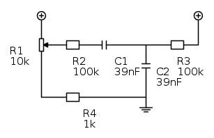

io sto riproducendo questo progetto che ho trovato online
http://www.grix.it/viewer.php?page=9381
Unica domanda che mi assilla è:
come mai le frequenze di incrocio non coincidono con la banda di frequenza che taglia il filtro? Ed il calcolo per la frequenza di incrocio è giusto?
Cioè se io ho due filtri che filtrano questa banda
1. 5Hz - 130Hz (bassi)
2. 60Hz - 600Hz (medio bassi)
Come faccio ad avere una frequenza di incrocio da 40Hz? E poi che circuito strano usano per fare il filtro? potreste spiegarmelo?
ultima domanda, come fanno a dire che amplifica e attenua di 8dB? Come è stato calcolato?

Ecco qui il circuito

Scusa, cosa intendi per frequenza di incrocio?

Riguardo al circuito, proverei ad analizzare la funzione di trasferimento secondo la ruotazione del potenziometro, la quale varia, prima di tutto, l' ampiezza del segnale.

Si lo scopo è quello. Non a caso in posizione centrale il circuito non attenua de amplifica, se giro a destra amplifica se giro a sinistra attenua. ma non capsico come abbia fatto quel circuito ad essere un filtro passa banda. Con i valori riportati nello schema quel filtro dovrebbe avere una banda passante
da 5Hz a 130Hz
mentre se guardiamo lo schema completo il secondo ha una banda
da 60Hz a 600Hz
ma i valori della frequenza di incrocio sono sballati. danno a 40hz l'incrocio tra il primo e il secondo 8in realtà dovrebbe essere tra 60 e 130

:-) Immagino che quello che hai postato sia collegato a un opamp... altrimenti puoi solo attenuare ma non amplificare dato che vedo solo componenti passivi :roll: potresti sforzarti un po' di più e disegnare in modo completo almeno i primi due stadi del circuito di quell'equalizzatore ? O_/
