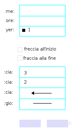

DarwinNE ha scritto:per cortesia potete vedere se le dimensioni degli elementi nella finestra dei parametri associata agli elementi grafici sono ragionevoli nei vostri cellulari?
nel mio sembrerebbe di si, ma nella finestra proprietà delle righe ad esempio mi compare:
e trovo le indicazioni me,ora,cia:...etc non comprensibili, e le scritte ok annulla appena percettibili..

[110] Re: Fidocad e Android
Messaggioda Foto Utentemir » 23 lug 2014, 5:46
ho reinstallato,vers.0.24.5 gamma no info screen,
la finestra strumenti e' ora in parte leggibile:
si leggono le righe
Nome Valore Larghezza
si leggono cosi le altre
inta freccia inta freccia ella freccia i tratteggio,
pero' le dimensioni della finestra son meglio di prima piu, contenut,forse se piu' piccole non sarebbe male, e le scritte che non si leggono metterle su due righe,
OT.
