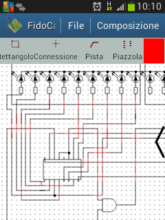

parlo della 0.24.5 di fidocadj per android: quadrato per ricordarsi del tipo di colore usato per i cavi (vedi es. alimentazione, PCB doppia faccia,ponticelli) ottima; zoom che lavora senza scatti o altri problemi ottimo; quando uso lo smartphone in verticale e tappo il tasto testo riesco a scrivere bene ( vedi maniglia zoom del testo) ottimo; possibilità di salvare il lavoro, o modifiche fatte, dove uno vuole ottimo. Per me pollice in sù.
[146] Re: Fidocad e Android
il quadrato del colore selezionato per disegnare. ( in più prova di comprensione del circuito: l'integrato è un cd4017 in modalità cascata).
- Allegati
- 0.24.5.png (27.1 KiB) Osservato 7977 volte
[147] Re: Fidocad e Android
direttamente dal mio piccolo smartphone e direi non male, anzi buon lavoro
