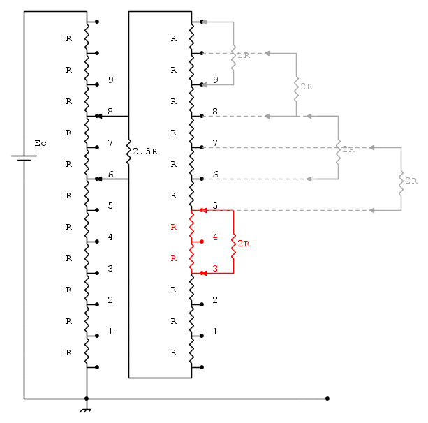

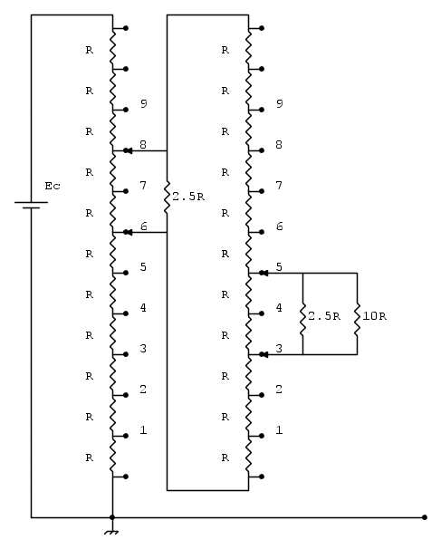

scasate raga sapete qualè la tensione di uscita di questo circuito e potete spiegrarmi i passaggi grazie.

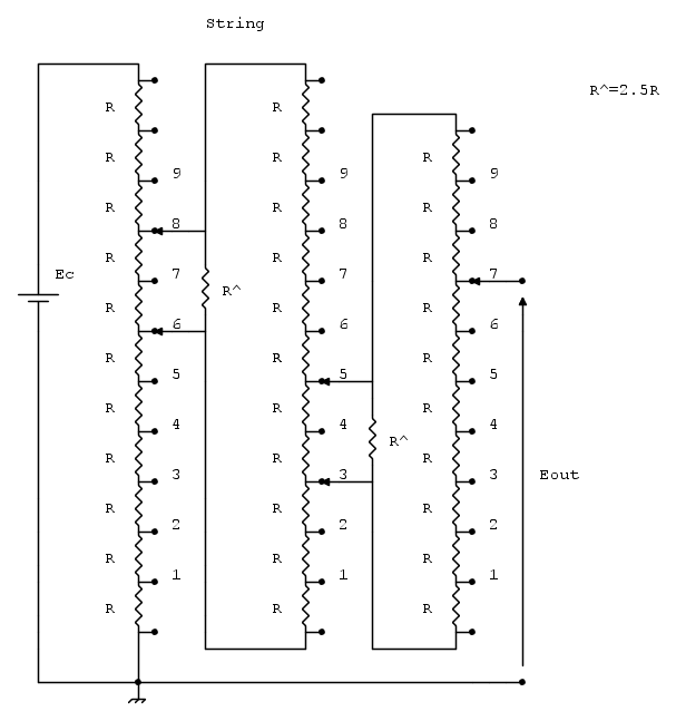

ciao comunque sono uno studente di ingegneria elettronica , ma per essere sinceri il dubbio sul circuito nasce dal risultato che il mio prof. di misure elettroniche ha scritto che secondo me è errato. Comunque per essere più sicuri ti mando il potenziometro in FidoCadJ

il circuito è questo: bisogna trovare la tensione di uscita Eout

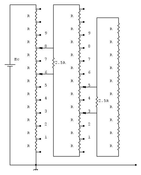

Partiamo... dal fondo.
Le ipotesi per il buon funzionamento di questo potenziometro (o partitore multiplo) sono che l'uscita non venga caricata.
Modelliamo quindi il circuito a valle del potenziometro di kelvin varley come un circuito aperto.
Le 10 resistenze dell'ultimo partitore sono quindi tutte in serie: le sostituisco con un'unica Req=10R

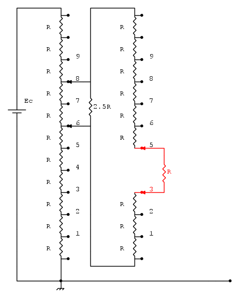

10R//2.5R=2R
Ora, qualunque sia la posizione dei due cursori mobili accoppiati, si ha una resistenza equivalente di valore pari a 2R in parallelo ad due resistenze in serie di valore pari ad R ciascuna.
E' chiaro che l'equivalente del circuito evidenziato in rosso è nuovamente una resistenza equivalente pari ad R:
Le resistenze sono quindi nuovamente 10 tutte in serie fra loro, e il loro equivalente è nuovamente posto in parallelo ad una resistenza di valore pari a 2.5R e ad una resistenza di valore pari a 2R (formata dalle due resistenze in serie di valore R del partitore precedente).
Il circuito è quindi equivalente ad un partitore con 10 resistenze, tutte di valore R.

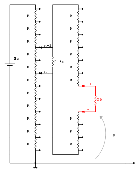

Se il cursore più in basso è nella posizione n (chiamiamola così, con n che va da 0 a 10 compresi) la tensione in quel punto è:
applicando la regola del partitore di tensione per resistenze.
La tensione sul morsetto successivo sarà quindi
Per cui, indipendentemente dalla posizione, il partitore successivo riceverà una tensione pari a
Adesso vediamo quanto vale la tensione V:
Sarà data dalla tensione presente nel punto n più la tensione presente tra punto n e punto m
che chiaramente vale:
Ora posso ripetere questo ragionamento tal quale per lo stadio successivo.
L'ultimo stadio avrà solamente 10 resistori e non 11.
In definitiva, avendo tre stadi, si ha che:
Il primo stadio stabilisce quindi la cifra delle decine, il secondo delle centinaia e il terzo delle migliaia.
Infatti questo circuito viene anche chiamato potenziometro decadico.
Se tu mettessi una tensione di ingresso pari a 10V, con i selettori impostati come da disegno originale, avresti in uscita 6.37V

pertanto dal circuito originalmento che ti ho impostato verrebbe Eout=(6/10+3/100+7/1000)*Ec
