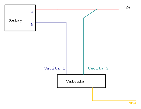

Devo collegarla ad una elettrovalvola 3/2 per far azionare l'uscita ed il rientro del pistone. Ho collegato la valvola al relay seguendo lo schema elettrico riportato nel manuale, però ho questo problema.
L'elettrovalvola è dotata di tre connettori, quello che va alla GND, un connettore per alimentare l'uscita 1 ed un altro connettore per alimentare l'uscita 2. Quando nessuna delle due uscite è alimentata allora l'elettrovalvola è spenta, quando alimento l'uscita 1 faccio uscire il pistone, quando alimento l'uscita 2 il pistone rientra.
Il problema è che non riesco a capire come collegare il relay per fare in modo che quando aziono l'uscita 2 in automatico l'uscita 1 si spenga. Adesso in pratica ho l'uscita 1 sempre attiva, mentre la 2 la attivo e spengo con il relay.
La scheda del relay ha un canale "1" con due pin, al pin a collego in ingresso la tensione a 24 volt, mentre sul pin b collego uno dei due connettori dell'elettrovalvola.
Il mio schema attuale è questo:
Sapete indicarmi se è possibile fare in modo che quando alimento un'uscita l'altra sia spenta?

devi avere due comandi distinti per l'elettrovalvola, o al limite un contatto in scambio...
sempre se ho capito bene la domanda

In pratica io devo fare questo:
Attivo Uscita A dando tensione -> uscita B spenta
Attivo uscita B dando tensione -> uscita A spenta
Il problema è che l'uscita A è sempre in tensione, riesco solo a spegnere ed attivare l'uscita B
Mi hanno detto che con il relay è possibile farlo, basta fare correttamente i collegamenti, però mi manca da capire quali sono le connessioni giuste :D

Premetto che non conosco quel tipo di scheda,ma osservando il manuale della stessa, sembrerebbe che tu debba utilizzare due uscite cha e chb per comandare le due bobine dell'elettrovalvola del pistone, una per l'apertura e l'altra per la chiusura, ed immagino che le uscite della scheda dei due canali dovranno adeguatamente essere programmate...

Come ti hanno già detto...
Ma oso prima di tutto domandare: la valvola che stai usando è una 3/2? Una 5/2? Od una 5/3?
Perché proprio non ho capito da cosa hai scritto, se hai due pipette od una sola. Se fosse per una sola, come hai anche ""disegnato"", direi che è tutto sbagliato immaginando che la elettrovalvola sia 3/2.
Ti servirebbero due uscite relè se fossimo di fronte ad una EV 5/2 o 5/3. Ti servirebbe una sola uscita relè se fossimo di fronte ad una 3/2. Scrivi di due uscite che chiami A e B, ma rappresenti una sola pipetta...
Ma non so, quindi non mi espongo.
Fai uno schema, (FidocadJ), usando una grafica convenzionale e non di fantasia, del problema, e poi si vedrà.

Grazie per le risposte, mi sa che sto facendo un po' di confusione e devo riguardarmi meglio gli schemi di collegamento delle valvole.
Io sto utilizzando una valvola monostabile 3/2 norma ISO 15407-1/-2. Lo schema pneumatico della valvola è simile a questo, solo che ha una molla per tornare alla posizione iniziale non appena il segnale di alimentazione viene meno.
