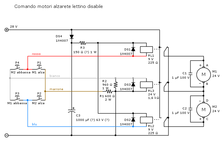

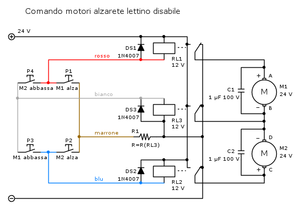

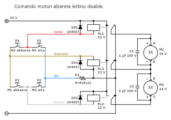

Allora, ho disegnato una prima versione di circuito che funzionerebbe utilizzando tre relè uguali da 12 V, e una resistenza di valore uguale alla resistenza della bobina di uno dei relè.
Premendo i pulsanti si ottiene:
- P1: mette RL1 in serie alla resistenza R1. RL1 si eccita, M1 solleva.
- P2: mette RL2 in serie alla resistenza R1. RL2 si eccita, M2 solleva.
- P3: mette RL2 in serie a RL3. RL2 e RL3 si eccitano, M1 abbassa.
- P4: mette RL1 in serie a RL3. RL1 e RL3 si eccitano, M2 abbassa.
L'unica elettronica che c'è sono tre diodi in "antiparallelo" alle bobine dei relè che servono a evitare scintillamenti sui contatti dei pulsanti quando si aprono. L'elettronica che non c'è, non può rompersi!
Ho inserito anche due condensatori ceramici da 1 μF, 100 V in parallelo ai motori, come soppressori di disturbi e spegni-scintilla sui contatti dei relè. Non so bene come dimensionarli, se qualcuno lo sa per favore intervenga. Io li ho visti da 100 nF per motori piccolini (da giocattoli).
Se guardi bene, forse questi condensatori sono già presenti sui motori.
Sull'alimentazione di ciascun motore dovrebbero esserci per sicurezza anche dei finecorsa, probabilmente con diodi in parallelo. Non li ho disegnati per non complicare lo schema, comunque dovrebbero essere già presenti.
Per adattare questo schema ai relè che hai, bisogna aggiungere delle resistenze in serie ai relè da 9 V, in modo da poterli alimentare a 24 V (ecco perché mi servivano le resistenze delle bobine).
Essendoci a questo punto solo relè alimentabili a 24 V, non si potranno mettere in serie. Quindi devo prevedere un circuito "sensore di corrente" a bassa caduta a transistor che piloti RL3 quando è necessario.
Spero di aver tempo domani per disegnartelo.

Messaggioda Foto UtenteGuidoB » 22 gen 2016, 12:12
antonioligabue ha scritto:adesso vedo di procurarmi dei relè a 12 volt e proverò lo schemino che hai fatto, poi ti faccio sapere

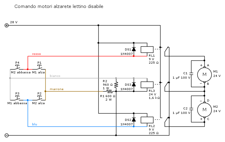

Puoi farlo con relè a 12 V, ma visto che la tensione in uscita a vuoto è di 28,2 V, io penso che i relè già presenti potrebbero riuscire ad eccitarsi.
In condizioni ideali dovresti alimentare con 33 V la serie di un relè da 9 V con uno da 24 V, ma anche col 15% in meno di tensione dovrebbero farcela.
Così potresti riutilizzare i relè già presenti lasciandoli fissati sulla scheda originale, semplicemente interrompendo le piste che alimentano le bobine raschiandole con un cacciavite. Poi salderai i componenti mancanti su una scheda millefori che potrai fissare a quella originale praticando tre o quattro fori su entrambe le schede e unendole con viti, dadi e distanziatori.
Se non hai i distanziatori, puoi farteli tagliando "a fette" l'involucro plastico di una penna tipo BIC.
Questo è lo schema aggiornato:
Cone vedi c'è una resistenza da 960 Ω in parallelo a RL3, che serve per compensare le diverse correnti di funzionamento dei relè da mettere in serie.
Dato che si tratta di un valore non standard, potrai sostituirla con una resistenza da 1 kΩ 1 W o con tre resistenze da 330 Ω 0,5 W messe in serie.
C'è anche una resistenza da 600 Ω 2 W, altro valore difficilmente reperibile, che potrai sostituire con due resistenze in serie, una da 270 Ω 1 W e una da 330 Ω 1 W.
Mi raccomando di inserire i diodi in antiparallelo alle bobine dei relè, sia per proteggere i pulsanti di comando sia per rendere i relè lenti al rilascio. Attenzione alla polarità dei diodi: il catodo (indicato sul corpo del diodo da una fascetta in colore) va rivolto verso il positivo, se no rischi di bruciare l'alimentatore.

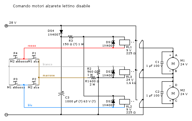

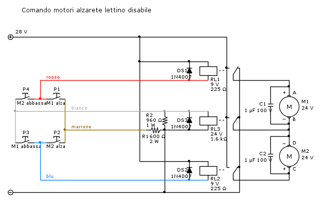

Probabilmente l'alimentatore che hai non è stabilizzato. Sarebbe utile sapere la tensione di picco, ottenibile inserendo un condensatore in uscita e misurando la tensione a vuoto.
Oppure, stacca l'alimentatore dalla rete mentre stai misurando la tensione d'uscita. Se questa resta stabile o scende lentamente con l'alimentatore staccato dalla rete, significa che l'alimentatore contiene condensatori di livellamento e la tensione che misuri a vuoto è pari a quella di picco. Fammi sapere il risultato.
Se l'alimentatore non contiene condensatori di livellamento, si potrebbe aumentare la tensione di alimentazione dei relè semplicemente con un diodo e un condensatore.
Questo diodo e condensatore sarebbero comunque utili per mantenere i relè attratti nel caso l'alta corrente di spunto dei motori in c.c. provocasse improvvisi abbassamenti della tensione di alimentazione.
Se la tensione livellata risultasse troppo alta per i relè, si potrebbe inserire una resistenza di limitazione, di valore da calcolare.
Il circuito risultante sarebbe:
Ovviamente andrebbe implementato solo se necessario.
Fammi sapere il risultato della misura dell'alimentatore.

Messaggioda Foto UtenteGuidoB » 23 gen 2016, 3:05

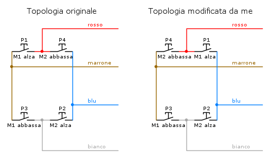

antonioligabue ha scritto:a parte un piccolo trascurabile particolare, risolvibile cambiando i simboli sul telecomando, invertendo qualche filo dei pulsanti per avere la giusta combinazione dei relè
Hai ragione, ho fatto un po' di confusione con i colori dei fili. Nello schema seguente ho corretto i colori per rendere la topologia del telecomando più simile possibile alla tua, ma una differenza resta ancora.
Per chiarire la differenza che resta, riporto a sinistra la tua topologia (ricavata dal pdf che hai allegato) e a destra la mia:
In pratica i pulsanti P1 e P4 (con le loro rispettive funzionalità) sono scambiati.
Le possibili soluzioni sono:
1) scambiare i simboli dei pulsanti P1 e P4
oppure
2) all'interno del telecomando, scollegare il filo marrone da P1 e il filo blu da P4, e scambiarli.
Immagino che siano le stesse soluzioni che hai applicato tu.
Con questo circuito non vedo altre soluzioni. Per utilizzare la topologia originale del telecomando sarebbe necessario un altro schema circuitale, magari con un po' di elettronica per rielaborare la logica di funzionamento.

antonioligabue ha scritto:i risultati per il secondo circuito sono negativi, l'alimentatore non ce la fa a far eccitare i due relè in serie
Hai messo la resistenza da 960 Ω in parallelo al relè da 24 V?
Hai provato ad alimentare direttamente a 24 V la bobina del relè da 24 V? Se non funziona, o è rotto il relè o è rotto l'alimentatore.
antonioligabue ha scritto:ma nemmeno uno con la resistenza da 600
Allora neanche con la resistenza da 960 Ω in parallelo al relè da 24 V funzionerebbe.
Peccato. Hai provato a misurare la tensione d'uscita a vuoto dell'alimentatore subito dopo averlo staccato dalla rete, come avevo descritto al post 14?
Magari c'è la possibilità di livellare la tensione al valore di picco, se non è già stato fatto.
antonioligabue ha scritto:devo scendere a valori fra i 30 e 50 ohm perché il relè ecciti
Stai parlando del relè da 9 V e 225 Ω, e stai alimentando la serie di relè e resistenza con 24 V? C'è qualcosa che non va.
1) o l'alimentatore non è buono e si "siede" non appena colleghi un modesto carico;
2) o il relè non è da 9 V, anche se l'etichetta lo riporta;
3) o la resistenza che colleghi non ha il valore che dici ma uno almeno 10 volte maggiore.
Per dissipare il dubbio, ti consiglio di misurare la tensione ai capi del relè e ai capi della resistenza da 30 o 50 Ω mentre la serie è alimentata. Col risultato della prova si può dire in che caso siamo dei tre.
