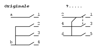

Salve...dovendo sostituire il selettore rotativo guasto di un fancoil sono riuscito a recuperare lo schema di funzionamento ed è questo:
Immagine
ora io come interruttore da comprare ho scelto questo:
Immagine
secondo voi va bene? grazie

a prescindere dalla sequenza, delle commutazioni dei due commutatori, osservando lo schema, ed ammesso di non aver interpretato male, si direbbe che i due non siano affatto equivalenti:
a - l'originale ha due ingressi (a,b) l'altro ne ha tre (2,4,6)
b - l'originale ha due ingressi, di cui uno indipendente (contatto NO a), l'altro ha due contatti con un comune (2,6) ed un contatto (2) che commuta con un altro contatto (4),
c ..la sequenza non si direbbe la stessa ...
d ---a me non sembra equivalente.
Prova a sentire il centro assistenza per l'eventuale ricambio, oppure da un elettroforniture con lo schema che hai postato del commutatore .

eh ho già provato ma nessuno mi ha saputo aiutare...dato che ne ho un altro installato e funzionante l'ho staccato ed ho provato a fare delle misure di continuità con il tester e da quello che ho capito è che quando il selettore sta su 0, ovviamente è tutto fermo, poi quando metto su 1-2-3 devia il neutro su un contatto comune ma lo accoppia ad una fase diversa a seconda che il selettore sia posizionato su 1-2 o 3. praticamente sono le 3 velocità di un fancoil.

devi considerare lo schema del selettore, o meglio commutatore che hai postato; ovvero un ingresso interrotto NO ed altro ingresso comune con tre out NO, il primo ingresso rimane attivo sugli altri tre che commuti.
