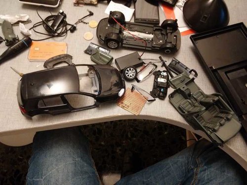

Piccolo problema però : mi è arrivato il modellino e....3 pile ministilo affiancate non ci stanno da nessuna parte :(
A quest punto cosa si fa? Ho pensato che come spazio (è molto molto ridotto) potrei mettere 3 LR44s in serie (ognuna da 1.5V) solo che non so se riuscirebbero a reggere il carico. Il problema della durata non è enorme, ossia al max mi durano 15 minuti e poi le dovrei cambiare, ma almeno così potrei utilizzare i circuiti 4.5 V, senno che posso fare? :(

Messaggioda Foto UtenteGuidoB » 18 ott 2016, 0:21
Gagge89 ha scritto:3 pile ministilo affiancate non ci stanno da nessuna parte :(
Non solo non ci stanno 3 stilo (formato AA) ma neanche 3 ministilo (formato AAA)?
E se non fossero affiancate, ma ognuna in un portapile singolo?
Gagge89 ha scritto:potrei mettere 3 LR44s in serie (ognuna da 1.5 V) solo che non so se riuscirebbero a reggere il carico.
No, non ce la fanno. Al limite se accendi una luce alla volta...
Gagge89 ha scritto:come spazio (è molto molto ridotto)
Ma i 7 interruttori a slitta invece ci stanno? Va bene che ci sono anche i dip-switch, molto più piccoli...
Gagge89 ha scritto:che posso fare? :(
Fai qualche foto del modellino (specialmente il pianale dal di sotto, e possibilmente la macchinina sempre dal di sotto col pianale rimosso) insieme a una pila AA come riferimento per le dimensioni, e pubblicale qui. Magari tra tutti tiriamo fuori una soluzione.
Specifica anche le dimensioni dei possibili vani liberi.
Possibile che sotto il cruscotto o sotto i sedili non ci sia posto?
IDEA: metti le pile nel bagagliaio e le camuffi, come se fossero le bombole dell'impianto a metano :-)

Messaggioda Foto UtenteGagge89 » 18 ott 2016, 9:39
Allora ti ho fatto un po' di foto con una pila stilo AA in modo da vedere le proporzioni..
Nel bagagliaio 3 non ci stanno ma soprattutto il lunghezza sono quasi giuste quindi una qualunque basetta per pile non vi entrerebbe, inoltre nel bagagliaio volevo metterci un piccolo altoparlante..
Ti lascio sotto un po' di foto.
P.s. : spiegatemi come si caricano le foto direttamente dal forum, perché non riesco a trovare in nessun modo come caricarle direttamente sul forum.
Immagini rimosse.
