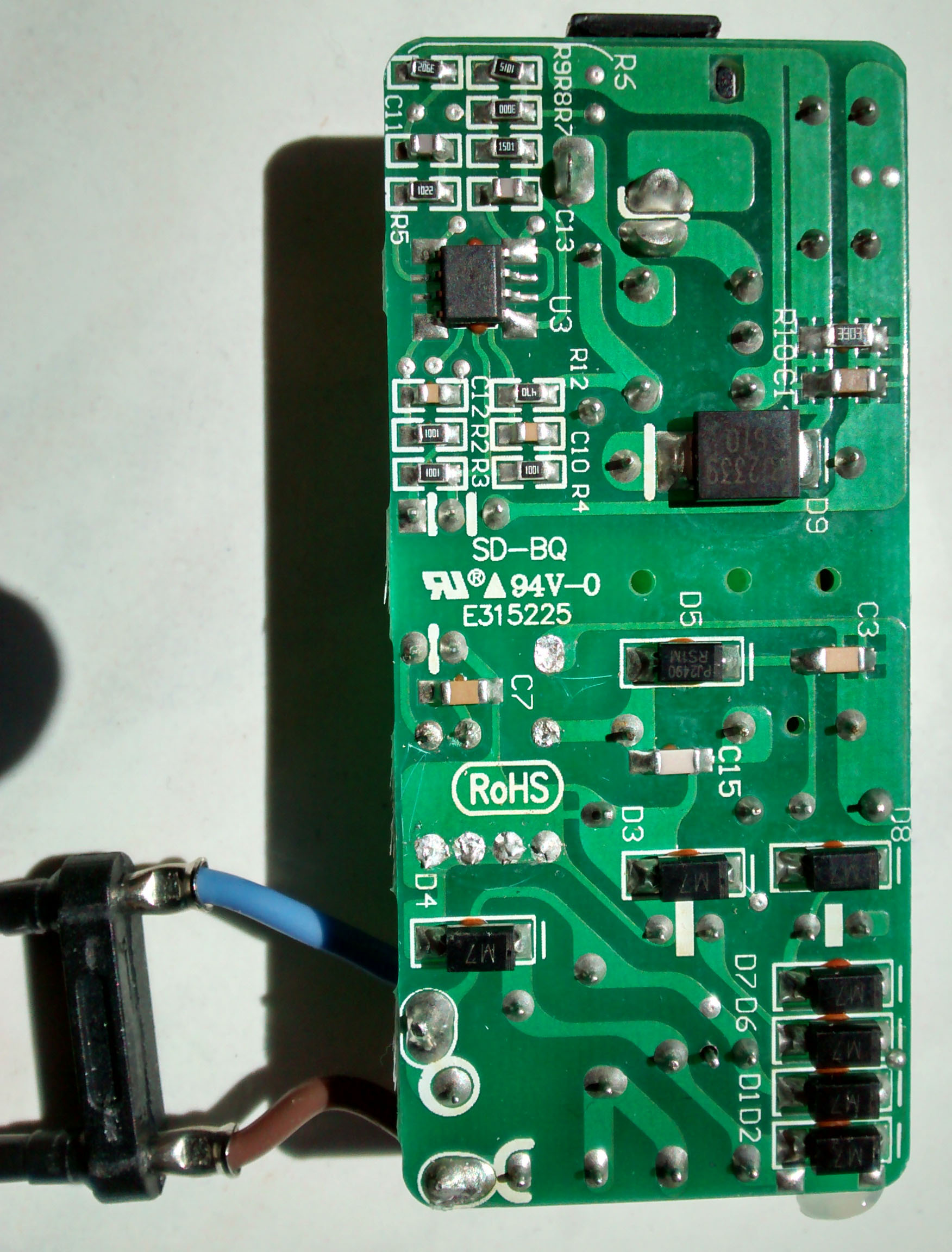

[13] Re: Lampada IKEA PS2012
Messaggioda Foto Utentemonade46 » 27 mar 2017, 11:14
edgar ha scritto:
monade46 ha scritto:Se compro un driver da 12 V. a 1A o a 2A di corrente costante al posto di 700ma che accade?
La lampada lavora a corrente costante, se prendi driver a tensione fissa il rischio è di bruciare tutto.
Ti serve un driver a corrente costante 700 mA 12 V max come questo (il primo che ho trovato)

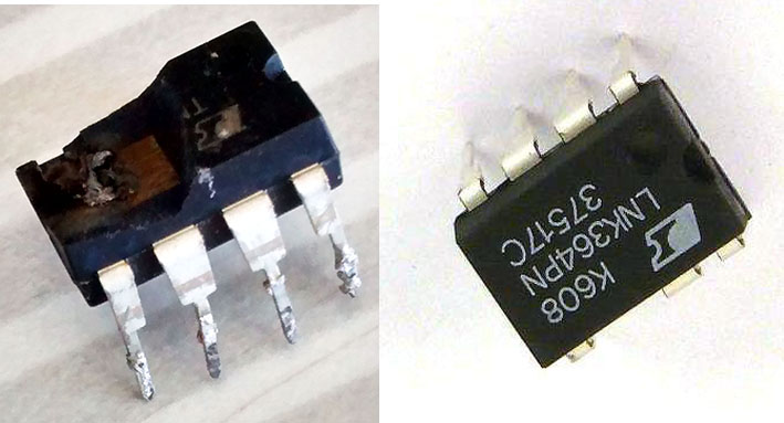

[14] Re: Lampada IKEA PS2012
Messaggioda Foto Utentebalduzz » 27 mar 2017, 12:10
monade46 ha scritto:Scusa, hai un idea sul tipo di integrato scoppiato che si vede in foto?
Ha 4 piedini da un lato e 3 dall'altro.
Se riuscissi a sapere la sigla lo potrei facilmente sostituire.
Secondo me fa parte di questa famiglia.
Foto Utentebalduzz
1.541 1 4 7
Messaggi: 642
Iscritto il: 6 ott 2015, 9:59
Località: Brescia
[15] Re: Lampada IKEA PS2012
Messaggioda Foto Utentemonade46 » 27 mar 2017, 12:33
Bene, potrei comprare l'integrato e saldarlo sul circuito stampato. Non credo costi molto.
Guardando la piedinatura e il disegno riportato sullo stampato mi viene un dubbio sul suo corretto posizionamento. Credo che la tacca riportata sullo stampato e il riferimento riportato sul corpo dell'integrato debbano coincidere. Ma se è così i piedini non coincidono con i fori.
Foto Utentemonade46
33 5
Messaggi: 70
Iscritto il: 18 gen 2017, 19:03
Località: Erice
[16] Re: Lampada IKEA PS2012
Messaggioda Foto Utentebalduzz » 27 mar 2017, 12:55
monade46 ha scritto:Guardando la piedinatura e il disegno riportato sullo stampato mi viene un dubbio sul suo corretto posizionamento. Credo che la tacca riportata sullo stampato e il riferimento riportato sul corpo dell'integrato debbano coincidere. Ma se è così i piedini non coincidono con i fori.
Guarda il D-package (SO-8C) Pag.3 Fig.3 a destra. Oppure più in dettaglio Pag.16
Quello mi sembra corrispondere. Manca il piedino 3 che è il tuo caso anche se il tuo installato mi sembra un DIP
Foto Utentebalduzz
1.541 1 4 7
Messaggi: 642
Località: Brescia
[17] Re: Lampada IKEA PS2012
Messaggioda Foto Utentemonade46 » 27 mar 2017, 13:30
Credo che sia un DIP..
Dalla foto ingrandita si legge qualcosa sul case.. se riuscite a capirci qualche cosa ve ne sarò grato.

[18] Re: Lampada IKEA PS2012
Messaggioda Foto Utentebalduzz » 27 mar 2017, 13:30
Dimenticavo, sono risalito a quel tipo di IC, sempre che sia quello giusto, attraverso questo che potrebbe interessare.
Foto Utentebalduzz
1.541 1 4 7
Messaggi: 642
Località: Brescia
[19] Re: Lampada IKEA PS2012
Messaggioda Foto Utentebalduzz » 27 mar 2017, 13:39
Da quello che è rimasto però la sigla NON sembra LNK. Inizia per TN o TM?
Che sia questo invece?
Foto Utentebalduzz
1.541 1 4 7
Messaggi: 642
Località: Brescia
[20] Re: Lampada IKEA PS2012
Messaggioda Foto Utentemonade46 » 27 mar 2017, 13:52
Guardando un filmato su youtube:
https://www.youtube.com/watch?v=kFUrA5QZaa8
credo che il componente sia questo:
Guardando meglio, la piedinatura, rispetto alla tacca di riferimento non corrisponde.
