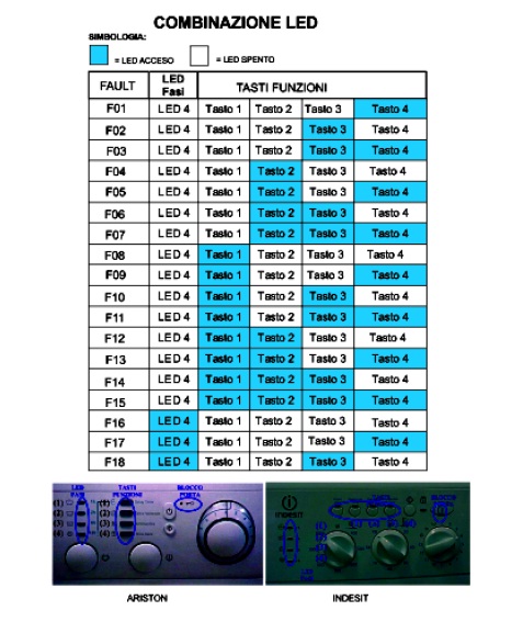

Disponendo del modello si potrebbe tentare di capire cosa indica questo led e l'indicazione 6h.
Comporterebbe zero rischi il solo dire: "la macchina è questa xx"

La lavatrice è un indesit Wixxl 166 io ho provato a cercare i codici difetti ma nn sono riuscito a trovarli

La tua lavatrice monta elettronica EVO 2 comune a tutta una serie di macchine, per cercare i codici di errore prova a vedere se ti ritrovi in qualche serie di casistiche comuni.
http://www.assistenzasilvestriroma.it/w ... dasolo.pdf
Intanto vedi se è tra questi, poi pensiamo cosa fare.

Il codice in base al sito che mi hai inviato nel link ripotra il codice f01..... indica che lampeggia il quarto tasto se non erro il codice dovrebbe essere quello

Secondo l'immagine che hai postato in [10] il led di segnalazione di guasto acceso è quello del tasto 4,secondo la tabella dei Fault/Led ..
F01: motore Triac corto
- Controllare che ci sia perdita d'acqua che può essere raggiunta può accorciare il connettore J9 ei contatti
- Controllare il morsetto del motore (contatti
possibili problemi dovuti a depositi corrosivi dovuti al trattamento chimico,mod.WIXXL126SEU pagina 12 che può causare un cortocircuito)
- Sostituire la scheda
