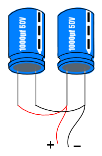

se li hai disponibili anche due da 1000 microF 50 V in cascata ..
[37] Re: piccolo frigo da riparare
Messaggioda Foto Utentemauro12 » 19 nov 2017, 16:26
Si ,ne ho trovati due da 1000 microfarad ma pero' da 25 volt .Possono andare? O_/

La tensione di isolamento dei condensatori deve essere uguale o maggiore a quella del condensatore che si sta sostituendo. ;-)
[40] Re: piccolo frigo da riparare
Messaggioda Foto Utentemauro12 » 19 nov 2017, 16:44
ciao,pero' il condensatore originale (quello gonfiato) aveva una tensione massima di 16 volt ;adesso con 2 condensatori in parallelo da 1000 microfarad e 25 volt cadauno ,potrebbe andare bene,sono sopra di 9 volt all'originale.
