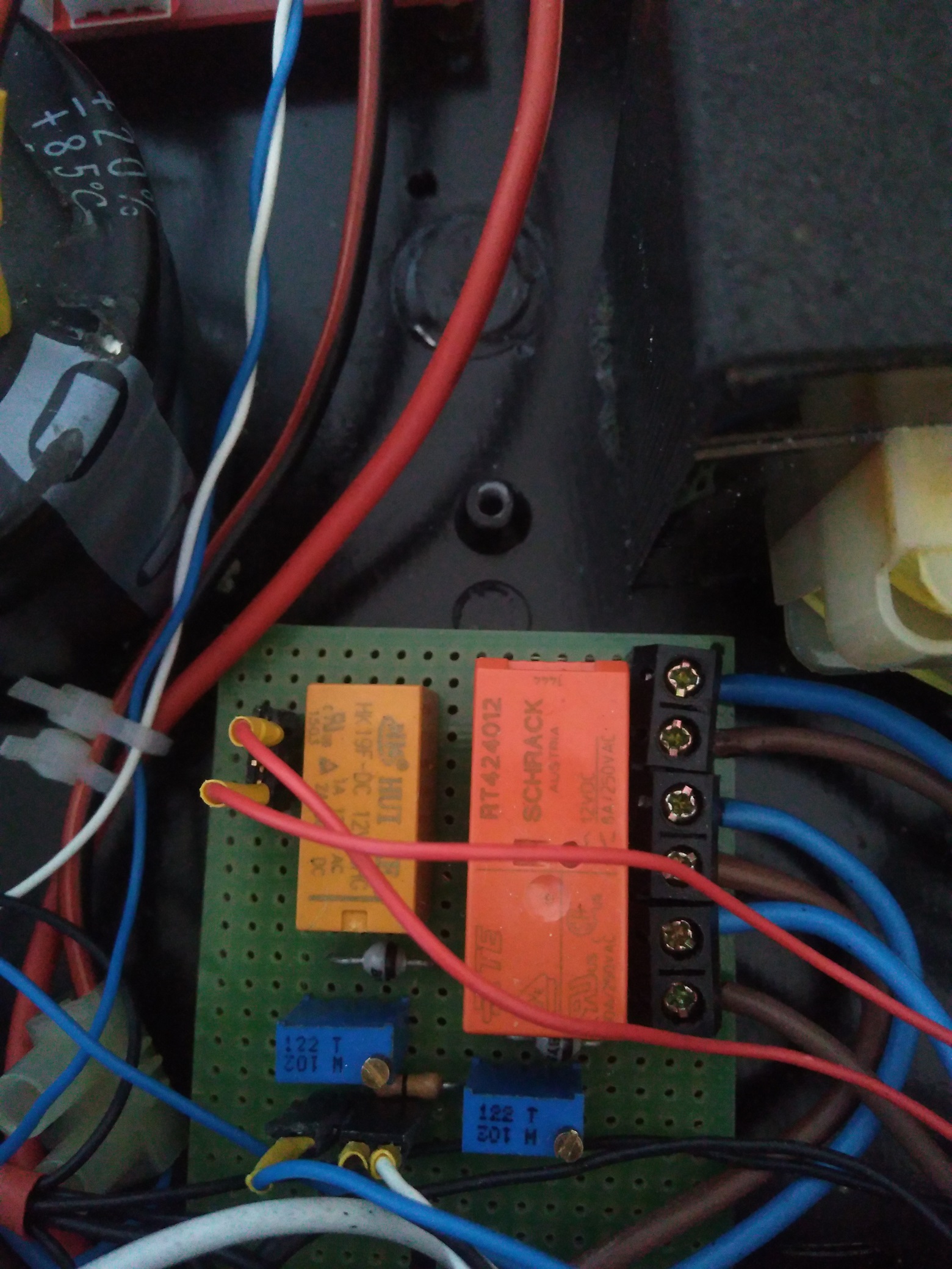

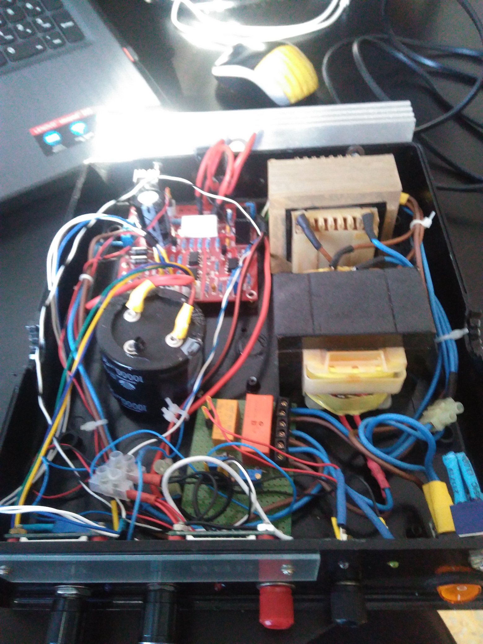

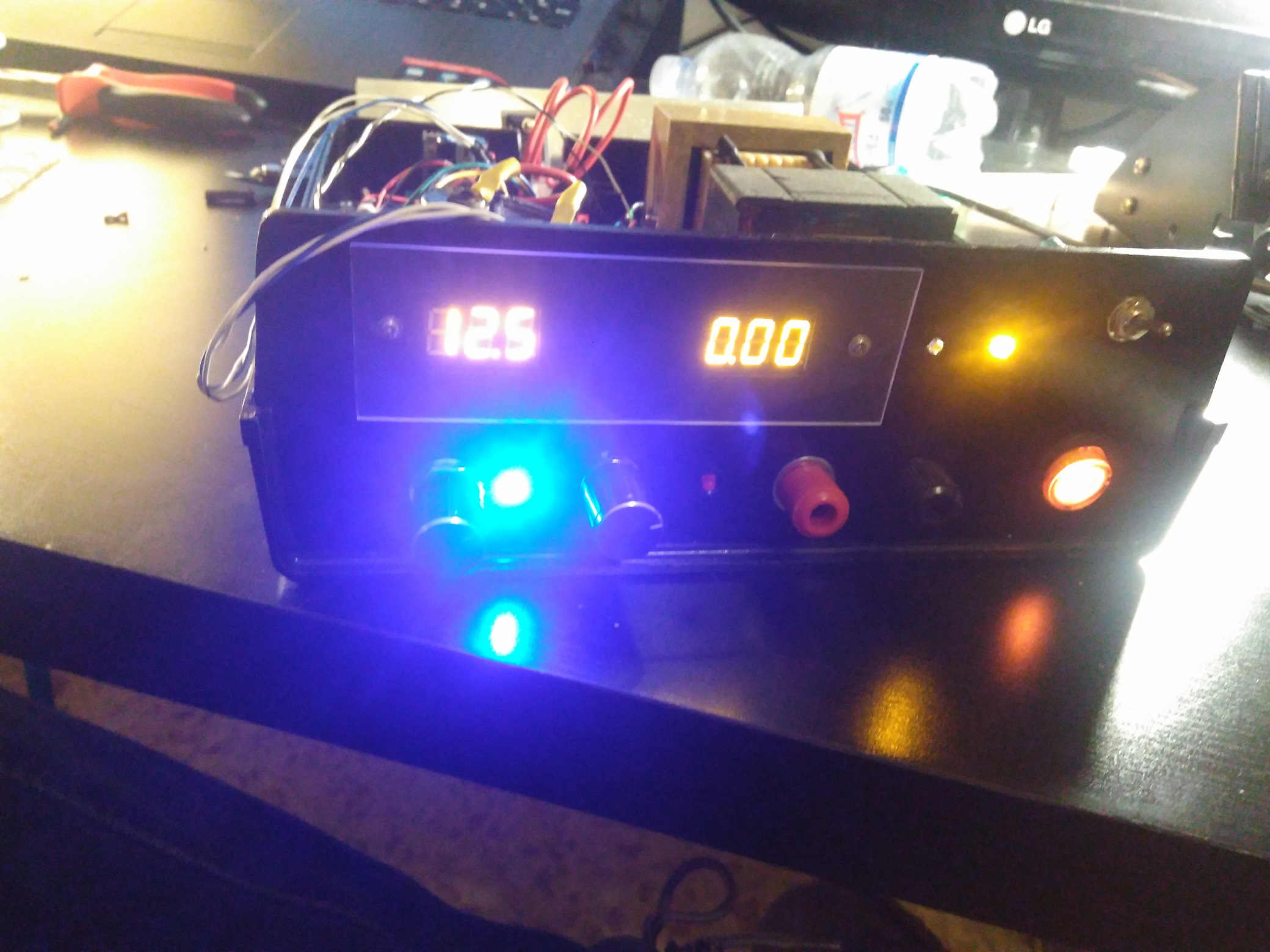

E' stato un vero piacere avere l'occasione di conoscere Richiurci e ricevere un alimentatore di Marco.
E' stato ancora più bello il fatto che l'aliementatore non funzionasse e mi sono trovato dalle 5 fino a mezzanotte con tester oscilloscopio e datasheet in mano a trovare i colpevoli.
Diceva giustamente
richiurci
L'ho percepita molto più come un'eredità intellettuale.
C'erano vari danni causati dal trasporto e da varie operazioni di dissaldatura precedenti che hanno portato via alcune piste e piazzole, tutto ricostruito con fili e pazienza
circuto con due relè che collega in serie due trasformatori in base alla tensione richiesta in uscita
tutto rimontato e funzionante! manca il coperchio che farò o in legno o stampato 3d.

dadduni ha scritto:...manca il coperchio che farò o in legno o stampato 3d.,,
Sarebbe bello trasparente!
