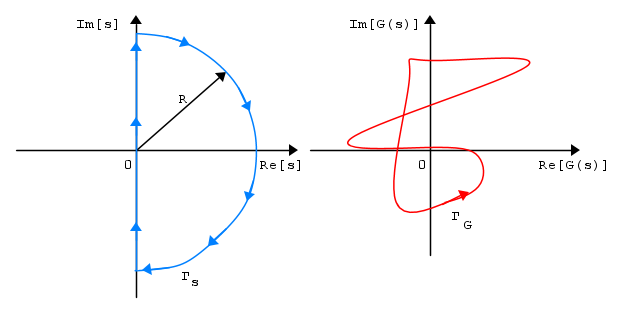

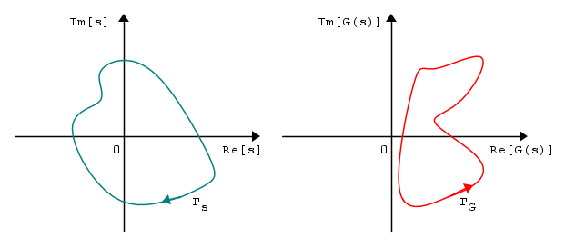

Prendiamo in esame una funzione complessa G(s) di variabile complessa s.
Se la variabile s percorre la curva chiusa \Gamma_s la funzione G(s) percorre la curva chiusa \Gamma_G.
Quello che si può scegliere è il percorso che deve effettuare s ( cioè la curva \Gamma_s ) ed il suo verso di percorrenza.
L'applicazione del criterio di Nyquist prevede che la variabile s generi una curva \Gamma_s del tipo rappresentato in figura.
A questo punto è evidente perché si chiama D-contour.
Siccome deve essere "abbracciato" tutto il semipiano destro il raggio R deve tendere ad infinito.
Facendo così la curva \Gamma_s comprende tutto il semipiano destro e l'asse immaginario.

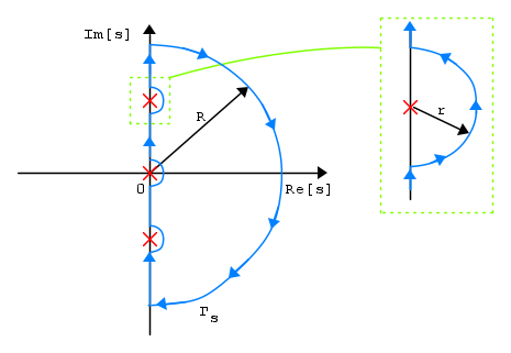

Il problema che però si pone è che s non deve assumere i valori per cui G(s) non esiste ( nel tuo caso i poli della funzione di trasferimento ) per cui bisogna in qualche modo "schivarli".
Ci sono diversi modi per farlo ma quello più comune è indicato in figura.
I poli della funzione di trasferimento G(s) vengono "schivati" facendo percorrere a s un "piccolo" semicerchio a destra.
Ovviamente siccome vogliamo includere tutto il semipiano destro con la curva \Gamma_s il raggio r dei semicerchi deve tendere a zero.
Per capirci, se :
G(s) = \frac{10}{s ( s^2 +4 )}
Allora s non può assumere i valori 0 2i e -2i per cui bisogna aggirare questi punti con 3 semicerchi il cui raggio r tende a 0.
Come puoi vedere, per applicare il teorema la variabile s è sull'asse immaginario tranne quando deve "schivare" i poli posti sull'asse stesso e quando deve fare il "giro all'infinito".
Quindi s=i\omega quasi sempre.
E' proprio quel "quasi" che crea il fenomeno di cui andremo a parlare in seguito.

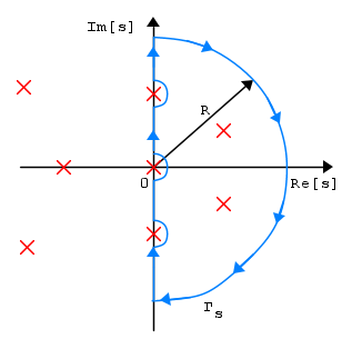

Se i poli non sono sull'asse immaginario la variabile s non li incontrerà mai percorrendo la curva \Gamma_s per cui non deve "schivarli".
RICAPITOLANDO
Data una funzione di trasferimento G(s) per applicare il criterio di Nyquist si costruisce innanzitutto il percorso della variabile s nel piano complesso. La curva \Gamma_s percorsa da s è un D-contour che evita i poli instabili della G(s) posti sull'asse immaginario tramite dei semicerchi di raggio infinitesimo.

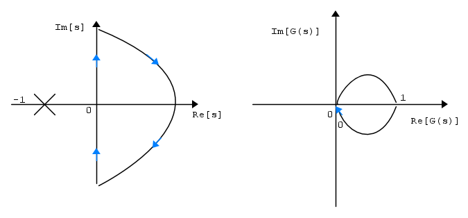

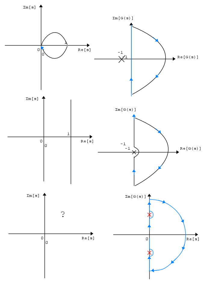

Inizia a disegnare il diagramma di Nyquist delle seguenti funzioni di trasferimento.
G(s) = \frac{1}{s+1}
poi
G(s) = \frac{1}{s}
ed infine
G(s) = \frac{1}{s^2 + 4}
Ma non con software di calcolo ..... devi farlo a mano!
Per "schivare" i poli devi costruirti una funzione complessa che tracci un semicerchio vicino al polo da evitare .... la riesci a scrivere?
( Un aiuto. Vedi come varia s=re^{i\theta} in funzione dell'angolo \theta )

[25] Re: Nyquist-asintoti obliqui
Messaggioda Foto Utenteelettro1 » 14 apr 2018, 15:12
Disegnando la prima, non essendoci poli su l'asse immaginario, non dovrebbero esserci le semicirconferenze infinitesime, quindi Nyquist parte dal punto 1 e termina tangente a -pi/2 formando una circonferenza.
Nel secondo invece c'è un polo all'origine quindi esiste una semicirconferenza e se vado a sostituire alla s s=re^(itheta) essendo r infinitesima faccio il limite per r, ottengo un modulo infinito e una fase di -pi/2
Nel terzo invece ho due poli sull'asse immaginario in -2j e 2j per cui andando a sostituire s=re^(itheta) alla funzione essendoci un quadrato ottengo r^2*e^(2*i*theta) quindi ottengo sempre un modulo infinito e una fase di -pi

Messaggioda Foto Utentedimaios » 14 apr 2018, 17:30
elettro1 ha scritto:.....ottengo un modulo infinito e una fase di -pi/2
Se non fai un disegno con FidoCADJ non rispondo. Ti ho chiesto di fare l'analisi grafica a mano per un motivo ben preciso ed infatti hai abbozzato una risposta priva di senso.
Se non sai disegnare in FidoCADJ puoi prelevare uno dei disegni che ho fatto io e modificarlo.
Il tool è stato creato per far interagire i partecipanti in quanto con le immagini allegate non si può facilmente modificare il contenuto mentre con FidoCADJ si ed è anche facile da utilizzare .... provaci.
link
Per quanto riguarda le formule in LaTex \theta si scrive \theta mentre per le frazioni del tipo \frac{\pi}{2} la sintassi è \frac{\pi}{2}.
link

[27] Re: Nyquist-asintoti obliqui
Messaggioda Foto Utenteelettro1 » 14 apr 2018, 17:57
Scusa non sapevo esistesse questo programma, non saprei come disegnare l'ultimo

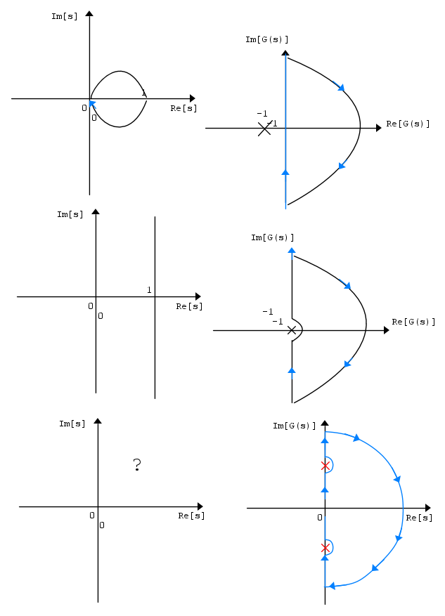

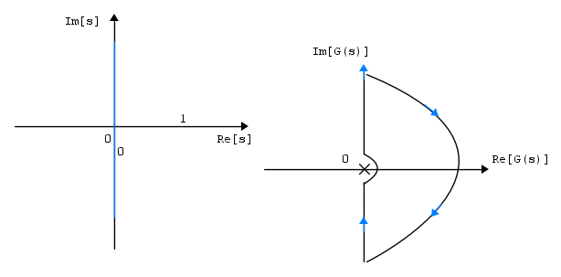

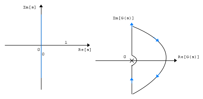

[29] Re: Nyquist-asintoti obliqui
Messaggioda Foto Utenteelettro1 » 14 apr 2018, 18:36
si mi sono confuso, dovrebbe essere così
Foto Utenteelettro1
13 6
Messaggi: 76
Iscritto il: 3 feb 2018, 11:43
[30] Re: Nyquist-asintoti obliqui
Messaggioda Foto Utentedimaios » 14 apr 2018, 18:44
Ma hai visto cosa hai scritto sugli assi dei due grafici? :?
Ti ho detto che s percorre un D-contour "schivando" i poli instabili di G(s) mentre nel disegno è G(s) a farsi un bel D-contour e schivando l'origine per qualche strano motivo.
E' s che non deve valere 0 perché G(s=0) non è definita.
Se ti dicessi che y(x) = \frac{1}{x} ed x non può valere 0 non avresti nessun problema a capirlo .... perché ti è tanto difficile capire che se s=0 la G(s)=\frac{1}{s} non esiste :?: Questo non vuol dire mica che G(s) non deve valere 0 ma l'argomento della funzione non può valere 0.
