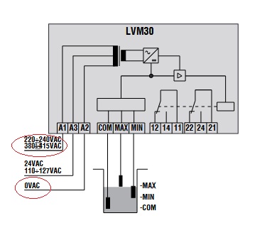

Il modulo della Lovato integra già un trasformatore di sicurezza, rimarrebbe a tensione di rete il solo comando del contattore.

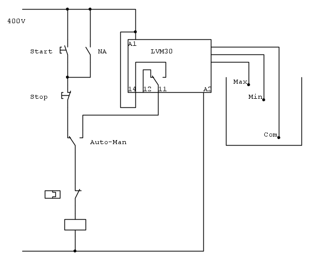

Messaggioda Foto UtenteJAndrea » 5 ago 2018, 10:22
Potrebbe essere una cosa del genere, tutto quello che esce dal quadro è a tensione SELV ad opera del modulo di comando.

[34] Re: Automatizzare pompa trifase riempimento cisterna
Messaggioda Foto Utentefotocellula » 5 ago 2018, 11:29
Ottimo JAndrea, comincio a capire meglio sul da farsi.
Una cosa, dallo schema da te postato, hai collegato in A2 la 400V, anche se in realtà in base al tuo messaggio n°22 mi parlavi di lasciarlo staccato e collegare la 440V su A1 e A3.
Dico bene?
Altra cosa, cosa vuol dire tensione Selv?

[35] Re: Automatizzare pompa trifase riempimento cisterna
Messaggioda Foto Utentemir » 5 ago 2018, 11:33
fotocellula ha scritto:e collegare la 440V su A1 e A3.
[-X .. A1 = 400 V, A2 = 0V ;-)
[36] Re: Automatizzare pompa trifase riempimento cisterna
Messaggioda Foto Utentefotocellula » 5 ago 2018, 11:42
JAndrea ha scritto:A1 e A3 ti serviranno per l'alimentazione a 400V A2 resterà scollegato.
Ogni sonda ha un solo conduttore.
11 e 14 serviranno per comandare il contattore che già hai, ponendo nel mezzo il commutatore di scambio auto-man ed il relè termico.
Quando ne avrai occasione sistema le connessioni ai morsetti di alimentazione e uscita, il conduttore è spelato troppo a lungo….
Visto che il cavo è multipolare, potresti inserire due pressacavi per fermarlo, anziché lasciare le anime esposte
Io mi riferivo a quanto detto sopra, ma se mi dici di collegare A1 e A2 ok. :ok:

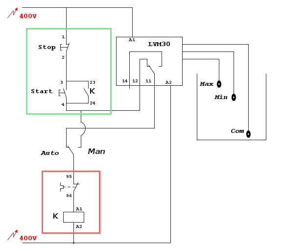

Dallo schema che mi avete postato ho cerchiato 2 parti, in verde il contattore e in rosso il relè termico è corretto?
25 3
Messaggi: 70
Iscritto il: 4 lug 2015, 16:13
[39] Re: Automatizzare pompa trifase riempimento cisterna
Messaggioda Foto Utentegabrisav » 5 ago 2018, 11:59
In verde i comandi da premere di avvio e stop e relativo contatto di autoritenuta.
In rosso in contettore a cui colleghi la pompa e relativo termico
