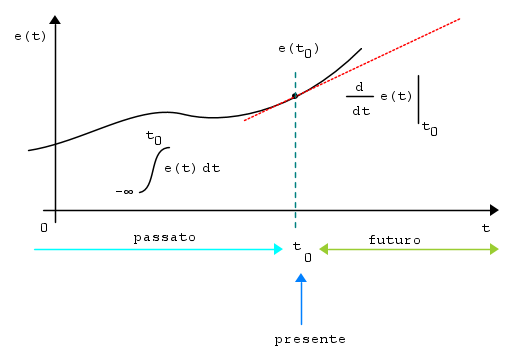

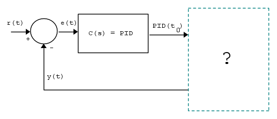

[14] Re: Spiegazione PID
WALTERmwp ha scritto:Non so se ho colto il punto sul quale forse equivochi, magari non ci ho proprio preso comunque, qualunque strafalcione dovessimo scrivere, ci penserebbedimaios a tirarci le orecchie.
Partiamo da uno schema semplificato della catena di controllo.
: Andamento della grandezza di interesse che vorremmo ottenere ( reference )
: Andamento reale della grandezza di interesse
errore istantaneo
: Uscita del controllore che deve in qualche modo portare a zero l'errore
.Senza sapere alcunchè su cosa c'è nella scatola indicata con [?] possiamo solo osservare
e fare qualcosa perché
segua meglio
ha un andamento temporale di un certo tipo ( dipende dalle proprietà statistiche del processo aleatorio associato ) e decidiamo di fare quanto segue :Dividiamo in 3 parti il supporto temporale del segnale rispetto all'istante

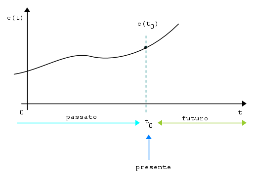

.1. Passato
2. Presente
3. Futuro
Se vogliamo che
segua
vuol dire che vogliamo portare a zero il segnale
.Per fare questo scegliamo la seguente strategia.
1. Teniamo conto di quanto è accaduto in passato. E' sempre importante sapere da dove veniamo per capire dove andare in futuro! ( citazione storica che fa comodo anche nei controlli automatici
2. Se nel presente ho un errore pari a
devo agire in qualche modo avendo a disposizione questo dato che rappresenta l'informazione più "fresca" su cui posso contare.3. Sarebbe bello sapere anche cosa farà in futuro
così posso agire "prima" sull'azione di controllo al fine di azzerarlo. Prevenire è meglio che curare! ( e 2 citazioni .... Considerazione A ) - Il passato lo considero nel suo complesso. In fondo non mi interessano i dettagli di come sono arrivato ad un certo punto ma solo il fatto che ci sono finito. Anche se le traiettorie che mi hanno condotto ad un certo valore di errore
possono essere infinite scelgo di considerare "l'integrale di ciò che è stato" ed impiegarlo per il controllo ( parte integrale del controllo ).Considerazione B ) - Il presente conta molto perché è l'ultima certezza a disposizione per regolare il processo per cui peso l'errore attuale e posso impiegare questa quantità istantanea ( istantanea perché si riferisce all'istante
in cui la calcolo ) per dirottare l'errore a zero. ( parte proporzionale ) Considerazione C ) - Il futuro non è predicibile ma la derivata ha sempre aiutato in tal senso!
Infatti il trend del segnale ci da una indicazione sull'andamento futuro e quindi la derivata nel punto
è il candidato ufficiale per darci una mano sulla regolazione del segnale nel futuro prossimo ( non troppo lontano ove la derivata prima non predice granchè ). ( parte derivativa del controllo )Vediamo graficamente le varie parti del controllo che ci siamo ricavati dal segnale
e "pesiamole in base all'importanza che vogliamo attribuirvi" con tre coefficienti.Per il passato :
Per il presente :
Per il futuro :
L'azione complessiva di controllo
all'istante
riordinando i termini sarà :
A questo punto però bisogna ricavare i pesi
e
.Vi sono varie tecniche ma prima di procedere vorrei avere un feedback per capire se la domanda iniziale ha avuto una risposta chiara fino a questo punto.

[15] Re: Spiegazione PID
la tua spiegazione é molto chiara e ti ringrazio per questo. Quello che mi resta difficile da capire non è tanto la spiegazione dei vari parametri ma il loro valore sul campo. Ad esempio con una derivata a 3 secondi come si comporta l'uscita quando cambio il setpoint?? Spero di avere reso l'idea sui miei limitidimaios

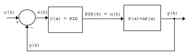

[17] Re: Spiegazione PID
sorecaro ha scritto:Ad esempio con una derivata a 3 secondi come si comporta l'uscita quando cambio il setpoint?? Spero di avere reso l'idea sui miei limiti
Dipende cosa intendi con uscita.
1. USCITA DEL PID
Se l'ingresso cambia "a gradino" è evidente che la derivata diverge per cui anche 3 volte la derivata diverge.
In realtà per motivi che non spiego in questo post la derivata non viene calcolata in "maniera pura" poiché fisicamente impossibile ma si tende ad approssimarla "smorzandola" con un filtro passa basso.
In questo modo il termine derivativo non diverge ma è comunque molto grande.
Ricorda che non ha senso produrre un'uscita del regolatore che diverge perché chi accetta il comando
non sarebbe in grado di eseguirlo.Se per esempio l'ingresso del sistema fosse una valvola di controllo della portata, se gli imponi di aprire
non ha alcun senso in quanto una volta raggiunta la massima portata la valvola non è in grado di erogare di più, fondamentalmente satura.In ogni caso a fronte di un cambiamento "violento" del riferimento il PID genera un'azione di controllo "violenta" per ripristinare il setpoint.
Se la tua macchina deve effettuare una curva stretta improvvisa ( reference ) le tue mani agiscono rapidamente sul volante per indirizzare le ruote ( controllo ). In pratica agisci in modo violento per seguire la traiettoria. Quanto violenta è la sterzata ( valore dell'azione derivativa ) dipende dal mezzo che stai conducendo ( bicicletta, automobile anzichè un camion ) e dalle condizioni dell'asfalto ovvero il modello del processo che stai controllando.
2. USCITA DEL SISTEMA
Se non conosci cosa c'è nel blocco [?] che ti ho indicato nel post precedente non puoi sapere come varia l'uscita
a fronte di un controllo fornito dall'uscita del
.Per conoscere l'effetto devo scrivere l'equazione del processo controllato in mancanza del quale non posso dedurre nulla se non facendo delle prove e vedendo come varia
in funzione di
.Questo però coincide nell'identificazione del processo
da controllare e siamo tornati al punto di partenza.La costanti
e
sono calcolate in base alla funzione di trasferimento del processo ed al funzionale di costo che voglio massimizzare/minimizzare.Es 1. Si vuole ottenere un margine di fase maggiore di 60° ( funzionale di costo A) )
Es. 2. Si vuole minimizzare il tempo di raggiungimento del valore di regime con energia finita prefissata ( funzionale di costo B) )
Es. 3. Si vuole evitare l'overshoot dell'uscita poiché fisicamente incompatibile con i vincoli. ( funzionale di costo C) )
Es. 4. Si vuole preservare la stabilità del loop chiuso anche in presenza di forti variazioni parametriche del processo ( controllo robusto ). ( funzionale di costo D) )
Come vedi a parità di processo
da controllare applicando i funzionali di costo A) B) C) o D) si otterranno diverse terne di parametri che soddisfano le esigenze.Concludendo :
Non ha senso parlare di effetto della variabile di controllo in uscita al
sull'uscita del processo
del processo
se non vengono specificati :1. Il processo
ed eventuali sue variazioni
2. Il funzionale di costo per la valutazione della terna di parametri
e

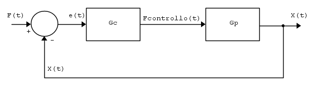

[18] Re: Spiegazione PID
Ciao ringrazio tutti delle risposte.
Volevo precisare che io in queste cose ci lavoro, e le cose di quest'ultima pagina mi sono chiare da tempo.
Mi occupo di sistemi di controllo di macchinari da svariati MW e anche macchinari direttamente implicati nella sicurezza nel campo nucleare.
Vedo spesso strategie con guadagni di guadagni, sequenze di governors, rate limiters, lowest signal selectors, highest signal selectors, ramp rates, cicli annidati, ecc. funzionali di costo li vedo molto spesso.
l'unica cosa é che non ho una grandissima dimestichezza dal punto di vista matematico dei sistemi di controllo come invece cel'ho per altri campi dell'ingegneria (strutturale, termodinamica, vibrazioni, multibody, ecc.)
Quindi la mia sensazione é quella di avere una conoscenza solo superficiale nel campo in cui sono implicato...
Tornando ai nostro esempi, volevo chiedervi nell'esempio della Texas instrument, l'anello aperto nel quale si studia la FDT
Abbiamo numericamente che M = 1kg, b = 10 N.s/m, k = 20 N/m, e F(s) = 1.
Quest'ultimo siccome é nella variabile s , immagino che non sia 1 N , ma un delta di dirac giusto ?
ma poi come mai si dice che si studia la risposta a gradino se in tal caso step(t) = 1/s ?

[19] Re: Spiegazione PID
stardust79 ha scritto:Tornando ai nostro esempi, volevo chiedervi nell'esempio della Texas instrument
Immagino tu volessi dire National Instruments.
stardust79 ha scritto:Quest'ultimo siccome é nella variabile s , immagino che non sia 1 N , ma un delta di dirac giusto ?
Si dice una delta di Dirac o meglio la distribuzione di Dirac.
Se calcoli la funzione di trasferimento per definizione devi fare la trasformata di Laplace di quanto ottenuto in uscita al sistema quando in ingresso viene posto un impulso di Dirac.
stardust79 ha scritto:ma poi come mai si dice che si studia la risposta a gradino se in tal caso step(t) = 1/s ?
Perché lo scopo che si prefigge è quello di modificare la naturale risposta del sistema ad un gradino.
Per conoscere questa risposta però bisogna avere la funzione di trasferimento del sistema che viene ricavata come descritto sopra.
Non confondere la definizione che porta alla funzione di trasferimento di un sistema con la caratteristica del medesimo che vuoi modificare tramite il controllore.

[20] Re: Spiegazione PID
dimaios ha scritto:Come ti dicevo quella è la funzione di trasferimento del processo, il controllore viene sintetizzato su questa ed insieme vengono chiuse in loop.
Ciao forse ho capito cosa devo chiedere esattamente..
Nell'esempio National Instrument che é uguale a quelli didatticamente proposti in molti libri, i blocchi e le variabili di stato della funzione in anello chiuso saranno cosi':
é giusto (varibiabili di stato comprese) ? se si proseguiremo oltre. Grazie
