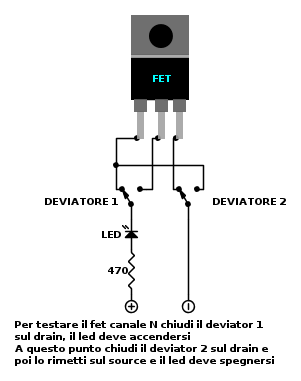

Messaggioda Foto Utentecatione » 21 mag 2019, 11:01
Amici del forum, volevo sapere che tipo di componente è hgtg 30 n 60 a4 e come faccio a provarlo? è montato su una saldatrice deco, allego datasheet.

[2] Re: tipo di componente, cos'è?
Messaggioda Foto UtenteMax2433BO » 21 mag 2019, 11:10
Com'è chiaramente scritto sul pdf che hai allegato è un IGBT...
... e Foto Utentemrc, al [9] di questo post, indicava un semplice metodo di prova...

[3] Re: tipo di componente, cos'è?
Messaggioda Foto Utentecatione » 21 mag 2019, 12:32
il mio dubbio che mi abbiano venduto un componente aperto infatti misurando trovo che:
tra G e C = valore infinito
tra G e E = valore infinito
tra C e E = valore infinito
misure effettuate in entrambi i sensi
quindi deduco che sia aperto
mentre misurando il vecchio trovo:
tra G e C = 51 ohm
tra G e E = 51 ohm
tra C e E = 0 ohm
quindi deduco che sia in corto
E possibile che il componente nuovo sia aperto?

[4] Re: tipo di componente, cos'è?
Messaggioda Foto Utentebrabus » 21 mag 2019, 13:33
Il problema è che all'interno della scatoletta nera c'è un piccolo mondo, che assume valori diversi da "aperto" e "chiuso". Col multimetro si va poco lontano, anche se le misure sull'IGBT rotto sono abbastanza chiare.
Difficile che ti abbiano venduto un IGBT difettoso, dove lo hai comprato?
L'articolo indicato da Max offre un metodo molto valido per verificare il funzionamento dell'IGBT, bastano due pile e una resistenza.
Alberto.
Foto Utentebrabus
22,2k 4 11 13
Messaggi: 3146
[5] Re: tipo di componente, cos'è?
Messaggioda Foto Utenteclaudiocedrone » 21 mag 2019, 13:56
E comunque IG= insulated gate, quindi trovo normale che nel transistor nuovo le misure ohmiche diano quel risultato, così come se nel transistor vecchio il gate non è più isolato il transistor è andato (a parte l'evidente corto CE)...

[7] Re: tipo di componente, cos'è?
Messaggioda Foto Utenteelektronik » 21 mag 2019, 20:38
ciao Foto Utentecatione se costruisci questo circuitino che ho appena disegnato puoi fare un test empirico, nulla di professionale ma ti indica se il componente e buono, interrotto o in corto funziona con una batteria da 9v.

[8] Re: tipo di componente, cos'è?
Messaggioda Foto UtenteBrunoValente » 21 mag 2019, 21:19
Il drain è il piedino centrale: come si fa a chiudere il secondo deviatore sul drain? cosa significa?

[9] Re: tipo di componente, cos'è?
Messaggioda Foto Utenteelektronik » 21 mag 2019, 21:47
BrunoValente ha scritto:Il drain è il piedino centrale: come si fa a chiudere il secondo deviatore sul drain? cosa significa?
La velocita non aiuta adesso sono a letto domani ci riprovo grazie per avermi avvisato dell'errore
P. S. il deviatore due va chiuso sul gate e non sul drain

[10] Re: tipo di componente, cos'è?
Messaggioda Foto Utenteelektronik » 22 mag 2019, 14:23
Spero che adesso va bene, cera stato un errore solo nella spiegazione, il circuito era ok
