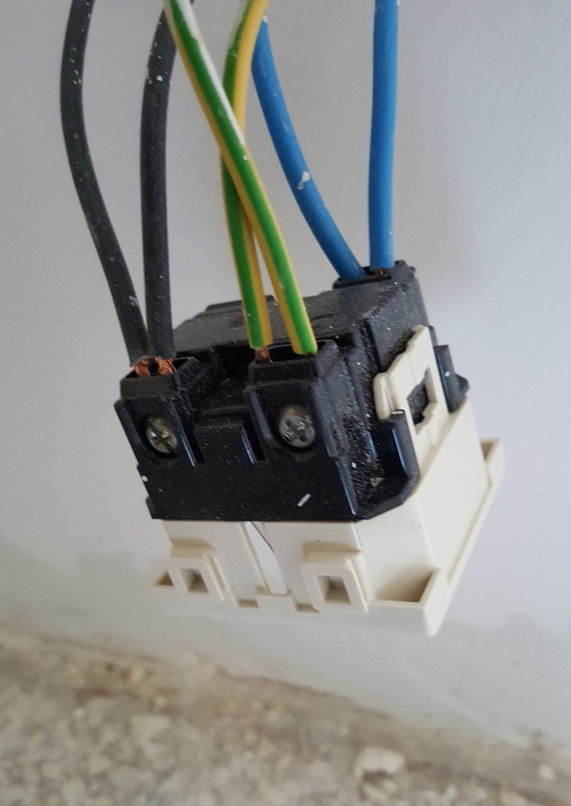

io invece ho su entrambi i "Canali".. 128V.... perché a Roma abbiamo ancora la bifase..... c'è modo di avere un neutro senza diventare pazzi? Mi serve per un comando luci led..
in questa presa mettendo il multimetro tra massa e filo nero da 128v, stessa cosa massa e filo blu.. sempre 128v

[2] Impianto elettrico con alimentazione bifase
Messaggioda Foto Utenteabusivo » 4 giu 2019, 16:14
Robbynaish ha scritto:...perché a Roma abbiamo ancora la bifase...
Forse intendi la 220 trifase senza neutro?

[3] Re: Impianto elettrico con alimentazione bifase
Messaggioda Foto UtenteRobbynaish » 4 giu 2019, 16:23
No so che dirti. E' un abitazione normale... pensavo di avere il neutro oltre alla massa e la fase, ed invece mi trovo 2 fasi e la massa.... uffffff

[4] Re: Impianto elettrico con alimentazione bifase
Messaggioda Foto Utentedonciccio » 4 giu 2019, 18:06
Robbynaish ha scritto:No so che dirti. E' un abitazione normale... pensavo di avere il neutro oltre alla massa e la fase, ed invece mi trovo 2 fasi e la massa.... uffffff
non sei il solo,anche in altre città c'è la cosiddetta bifase(110+110),esempio Verona zona Golosine;se vuoi fare una prova,fai cosi:premi il pulsante per provare se il differenziale scatta,dopodiche se il differenziale interviene, lo riarmi e prendi una resistenza da 3,9Kohm 5W e la colleghi fra una fase qualsiasi e il filo di terra,se scatta il differenziale puoi stare tranquillo altrimenti c'è qualcosa che non va nel tuo impianto di terra e potrebbe essere un filo staccato o contatti arrugginiti,in ogni caso ti conviene chiamare un tecnico perché quando c'è di mezzo la sicurezza ,bisogna stare attenti O_/

[5] Re: Impianto elettrico con alimentazione bifase
Messaggioda Foto UtenteGoofy » 4 giu 2019, 21:00
Io non mi azzarderei mai di proporre a qualcuno (probabilmente leggono anche degli sprovveduti) di fare le prove che avete indicato qui!

[6] Re: Impianto elettrico con alimentazione bifase
Messaggioda Foto Utentemir » 4 giu 2019, 22:22
OT. ho rinominato il thread e diviso da quello a cui l'op si era accodato,essendo differente l'argomento trattato.
Relativamente al thread, mi associo al suggerimento di Foto UtenteGoofy, nel porre attenzione a fornire indicazioni che possano mettere a rischio l'incolumità di un operatore, maggiormente se inesperto dei rischi della corrente elettrica e degli effetti della folgorazione.
[7] Re: Impianto elettrico con alimentazione bifase
Messaggioda Foto Utenteclaudiocedrone » 4 giu 2019, 22:40
Giustissimo, e approfitto per ribadire che non serve prova alcuna; hai una distribuzione senza neutro con entrambi i conduttori attivi quindi la tensione misurata tra ognuno dei due conduttori e la terra rientra nella normalità.

[8] Re: Impianto elettrico con alimentazione bifase
Messaggioda Foto Utentelelerelele » 5 giu 2019, 8:21
condivido Foto Utenteclaudiocedrone
credo che nessuno a roma vada a comperare apparecchi elettrici che non siano a 220 V (230V), giusto?
Da inesperto credo solo che invece di avere la massa sul neutoro come da me abbiano messo la terra a potenziale centrale.
a mio avviso puoi attaccare le tue lampade led senza problemi.
