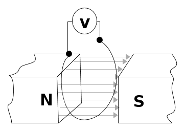

Con l'occasione rispolvero vecchi impolveratissimi e sintetici appunti, partendo da qui perché l'idea di rivedere il concetto mi aggrada e perché non ho seguito tutto il thread.
Se non erro si sta considerando il fenomeno dell'induzione elettromagnetica ovvero il fenomeno dove si ottiene una fem attraverso un campo magnetico,facendo variare l'intensità delle linee di forza abbracciate da un circuito elettrico (spira-solenoide) immerso in un campo magnetico, quest'ultimo noto come campo induttore,ed il circuito elettrico noto come circuito indotto dove si genera la fem indotta.
Classico esempio quella di una spira immersa in un campo magnetico prodotto fra le polarità di un magnete.
Se il circuito della spira è chiuso sui terminali di un voltmetro, si nota che fin quando la spira ed il magnete sono immobili, non si presenta alcun fenomeno, il voltmetro non segna alcun valore di tensione; mentre nel momento in cui rispetto alla spira si muove il magnete, si ottiene un'indicazione di tensione sul voltmetro connesso ai capi della spira, l'indicazione rimane fin quando il magnete è in movimento, ovvero l'induzione elettromagnetica si presenta solo per effetto dello spostamento del campo magnetico, o meglio della variazione del numero di linee di forza, che rappresentano il flusso magnetico (
) e che il circuito elettrico abbraccia. Il circuito elettrico considerato, è realizzato con una spira che interessa tutto il flusso magnetico, qualora fosse realizzato con un solenoide, ovvero più spire (
) il flusso abbracciato dal circuito elettrico avrebbe valore
,tale flusso prende il nome di flusso concatenato (
), quindi l'induzione elettromagnetica si ottiene sempre in presenza della variazione del flusso magnetico concatenato con il circuito.Il valore di impulso di tensione indotta, è espressa in voltsecondi indotti nel circuito ed è data dal prodotto
è il valore medio della fem indotta) e questo dipende dalla variazione
che subisce il flusso magnetico concatenato con il circuito elettrico, pertanto si può assumere
da cui
quest'ultima rappresenta la legge Neumann : il valor medio di una fem indotta è uguale alla variazione di flusso concatenato con il circuito elettrico, diviso la durata della variazione.
Le fem e le correnti indotte hanno sempre un verso che determina una reazione contraria al movimento il cui effetto le ha generate, in questo consiste la legge di Lenz, con il qual esi determina il verso della fem indotta, scrivendo la legge dell'induzione elettromagnetica :
Il segno (verso) della fem indotta risulta sempre contrario al segno della variazione del flusso magnetico concatenato, positivo se il flusso concatenato aumenta e negativo se diminuisce.
