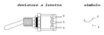

Il modello con tre piedini è un deviatore semplice, mentre quello a sei piedini è un doppio devitatore.
Con quest'ultimo quando si comanda la levetta, si cambia di stato contemporaneamente ai due deviatori accoppiati, pertanto ad un deviatore corrisponde lo schema elettrico ..
quindi commutando la levetta, si commuta la posizione del comune (piedino 1) verso il contatto 2 e 3.. mentre per il deviatore doppio ..
quando si commuta la levetta, contemporaneamente i due comuni commutano vero si rispettivi contatti.
Potrebbe essere più chiara questa esposizione interruttore ..no microswitch . ;-)
