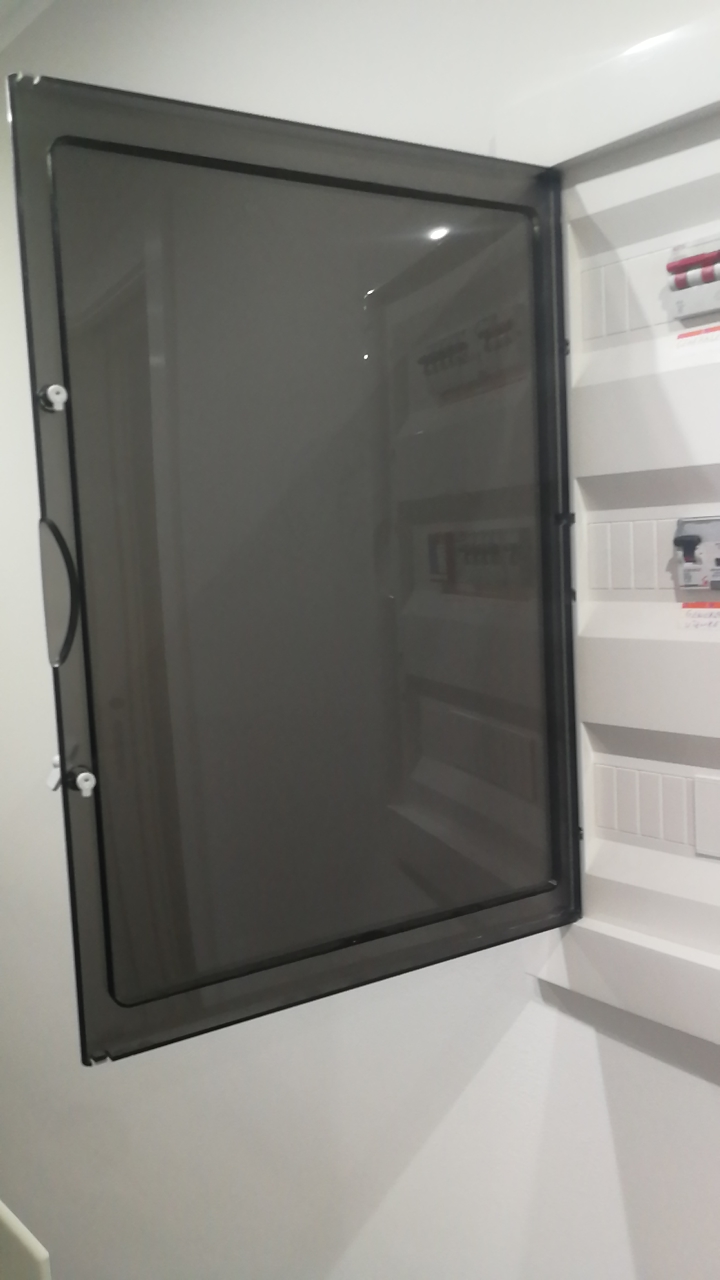

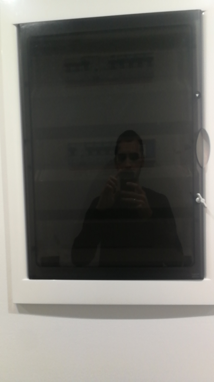

Buongiorno,
dovrei smontare il quadro per effettuare delle modifiche.
Son presenti 4 viti, 2 a sinistra dietro la guida della porta e 2 a destra.
Quelle a sinistra non riesco a svitare se non smonto la porta del quadro, potete aiutarmi?
Non riesco a sganciarla.. è un quadro elettrocanali 63054
Metto qualche foto

laddove non sia necessario smontare (agendo sugli incastri) la portella, di solito c'è un sistema di molle che consente di tirare la portella quel tanto che basta per potere svitare le viti "nascoste"

confermo che devi smontare lo sportello per accedere alle viti, devi aprirlo in posizione intermedia e poi spingere un po' verso l'esterno, prima l'aggancio superiore e poi quello inferiore

Direi spingere un bel po' verso l'esterno.. ho messo abbastanza forza senza successo.

forse sì, si deve premere un bel po', spingi la portina con il pollice vicino all'aggancio, inoltre la portina non deve essere troppo aperta.. ci avevo messo anch'io la prima volta

Niente ho provato a mettere un bel po' di forza, iniziando dal gancio sopra col pollice dalla parte del vetro ma non viene via proprio.

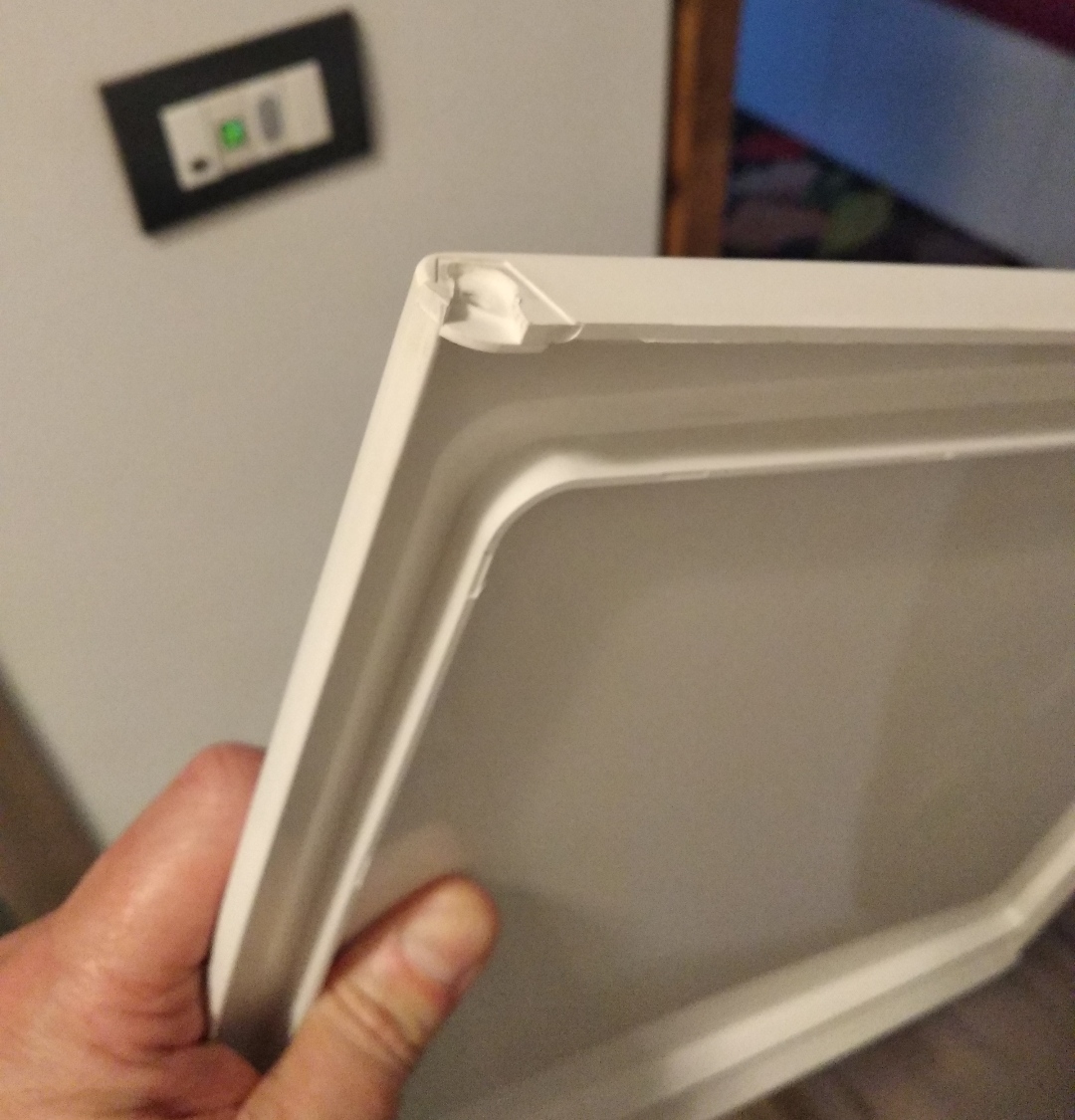

Ho riprovato su un quadro EC 36 moduli e portello cieco, effettivamente bisogna spingere, poi non so se c'è un metodo alternativo, mi sono aiutato piegando anche leggermente il portello facendo leva in centro tra i due perni.
Questo il perno in plastica dove si aggancia il portello:
Questo lo scanso corrispondente sul portello:
Spero di esserti utile.

Grazie son riuscito a rimuovere lo sportello ed aprire il quadro!
