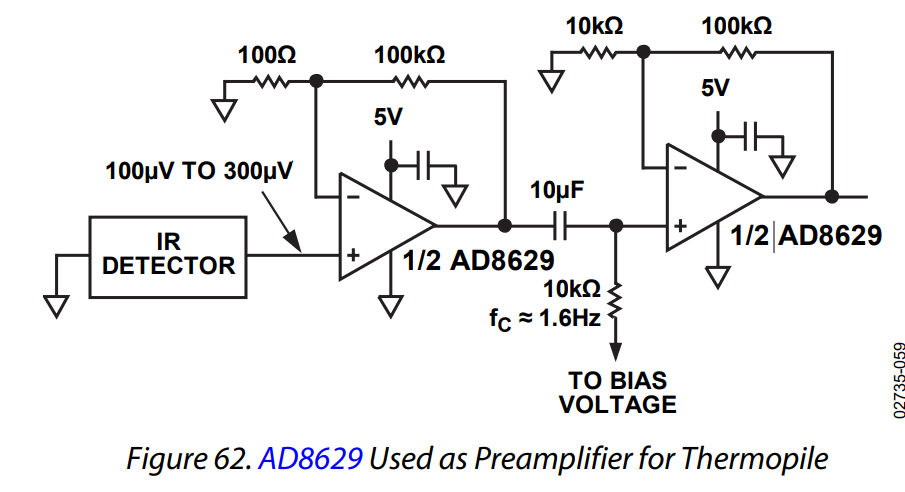

ciao,
si sarebbe meglio un uscita digitale tipo I2c... ma non ne trovo..
ma voglio provare con questo schema:
due domande...
TO BIAS VOLTAGE lo collego a 2,5V tramite un partitore resistivo...va bene allora?
Il condensatore da 10µ è un elettrolitico con il positivo verso l'out dell'amplificatore....?
grazie.

Atomo ha scritto:(...)
Premetto che non so nulla di sensori, ma rimanendo in ambito Amphenol, in questa pagina ne puoi vedere diversi con uscita I2C.
MaxDisapprovo quello che dite, ma difenderò fino alla morte il vostro diritto di dirlo [attribuita a Voltaire]
Max2433BO
18,6k 4 11 13 - G.Master EY
- Messaggi: 4724
due domande...
Si, un partitore con due R da 4,7 kohm, o quello che vuoi
Ni, forse è meglio l'opposto: L'ingresso è sicuramente a + 2,5 V, l'uscita amplificatore
se la temperatura è bassa, potrebbe essere a quasi 0 V. Da misurare, ma se la differenza di tensione è bassa, dovrebbe essere indifferente.
