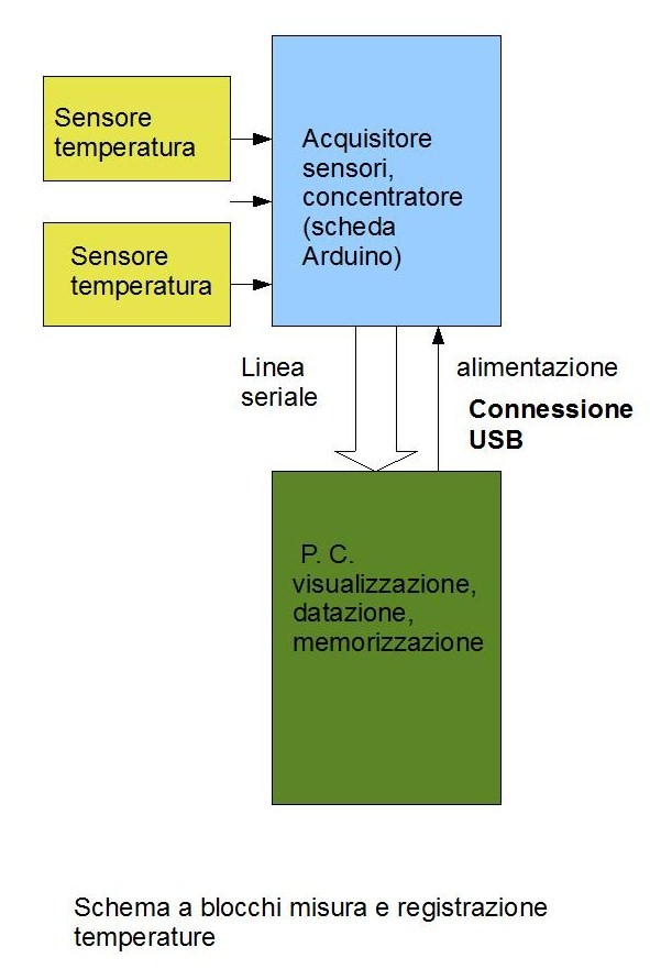

Descrivo un sistema sperimentale di misura e registrazione che ho realizzato per monitorare le temperature di un termosifone per prepararmi a verificare il funzionamento del teleriscaldamento, dei termostati e dei contabilizzatori del calore. Mi interessava misurare tre temperature: la temperatura della superficie del termosifone, la temperatura in vicinanza della manopola dove verrà montata la testa termostatica e una temperatura a circa 1 cm dal termosifone. Ho utilizzato componenti economici e il tutto mi è costato poche ore di sviluppo, è facile adattarlo ad acquisire altre grandezze elettriche che variano lentamente, lo descrivo sperando sia di spunto per altre applicazioni. Il sistema si compone di sensori di temperatura, di una scheda concentratore dati, del programma di acquisizione e trasmissione, di una connessione USB, di un PC supervisore con un programma di visualizzazione e memorizzazione dei dati in formato compatibile Excel.

Si adopera una scheda Arduino Uno o 2009. L'alimentazione, la programmazione e la trasmissione dati avvengono tramite il cavo USB. Nello schema elettrico insieme con le connessioni ai sensori sono riportati i nomi dei piedini che compaiono sulla scheda. Come connettori per sezionare la scheda e i sensori dal cablaggio ho usato delle strisce di pin. I condensatori ( 10 uF 16 V ) eliminano i disturbi indotti dalla 50 Hz nei cavi che provocavano piccole fluttuazioni nelle misure.

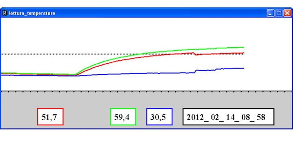

Alla partenza, il programma legge la data e il tempo dall'orologio interno del PC e crea un file nominandolo “aa_mm_gg_hh_mm.txt“. Alla ricezione di un pacchetto di dati dal concentratore, attacca ai dati la data e il tempo HHMM presi dall'orologio interno e scrive il tutto sul file in un formato importabile direttamente in Excel come ad esempio: “ 13/2/2012 11.05;25,3;42,8;46,6 “. Il programma cambia i punti in virgole per adattarsi alla versione italiana di Excel.
Il programma, oltre a memorizzare, per comodità di verifica del funzionamento, visualizza sullo schermo in modo numerico gli ultimi valori di temperatura ricevuti e il tempo di acquisizione, inoltre visualizza il grafico degli ultimi 200 valori.
Quando l'ora passa per le 12.00 o le 00.00, il file viene chiuso e ne viene aperto un'altro, in questo modo se il PC viene spento accidentalmente non si perdono tutti i dati. Premendo il tasto U il programma chiude il file in corso e termina.
