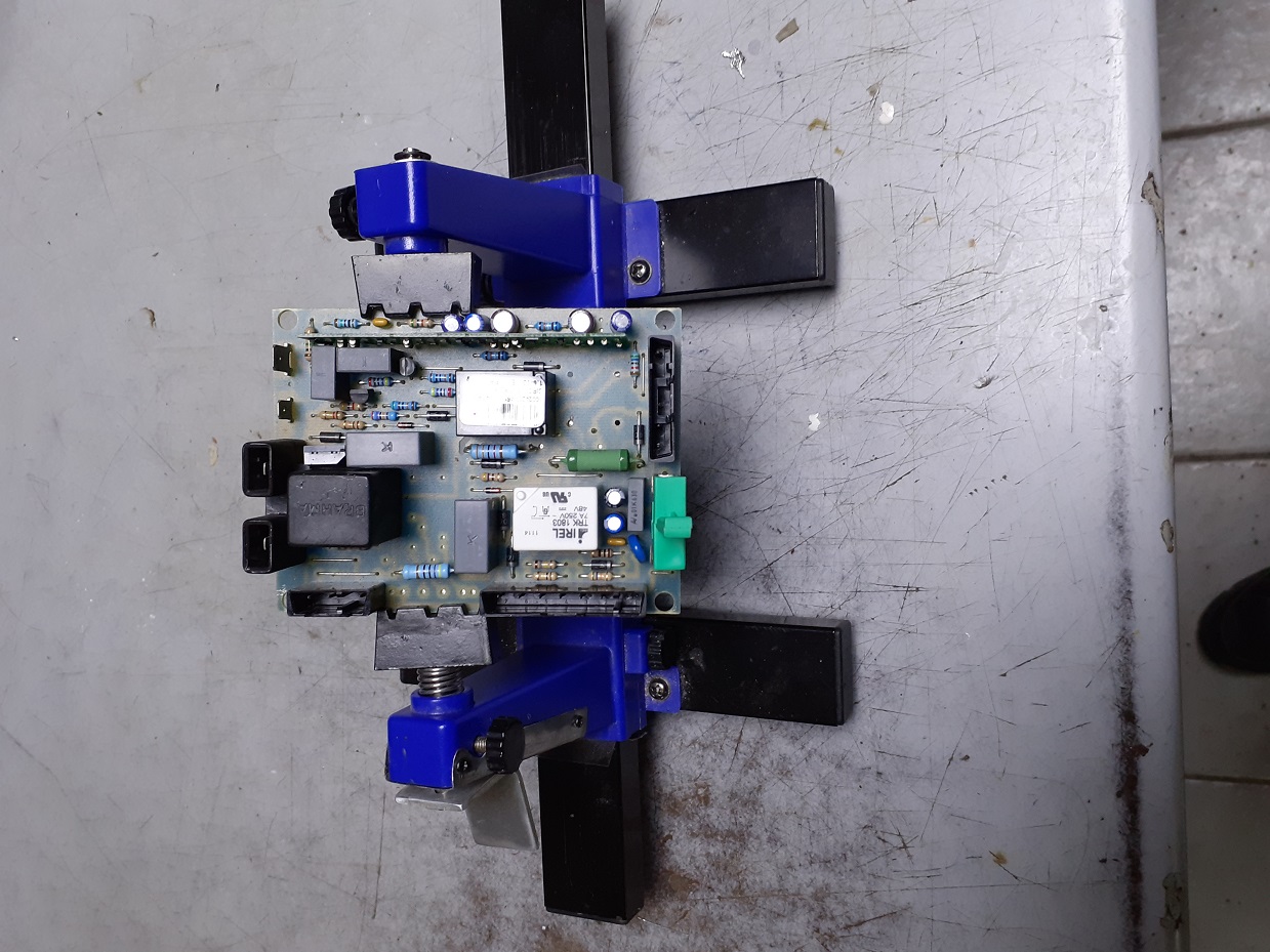

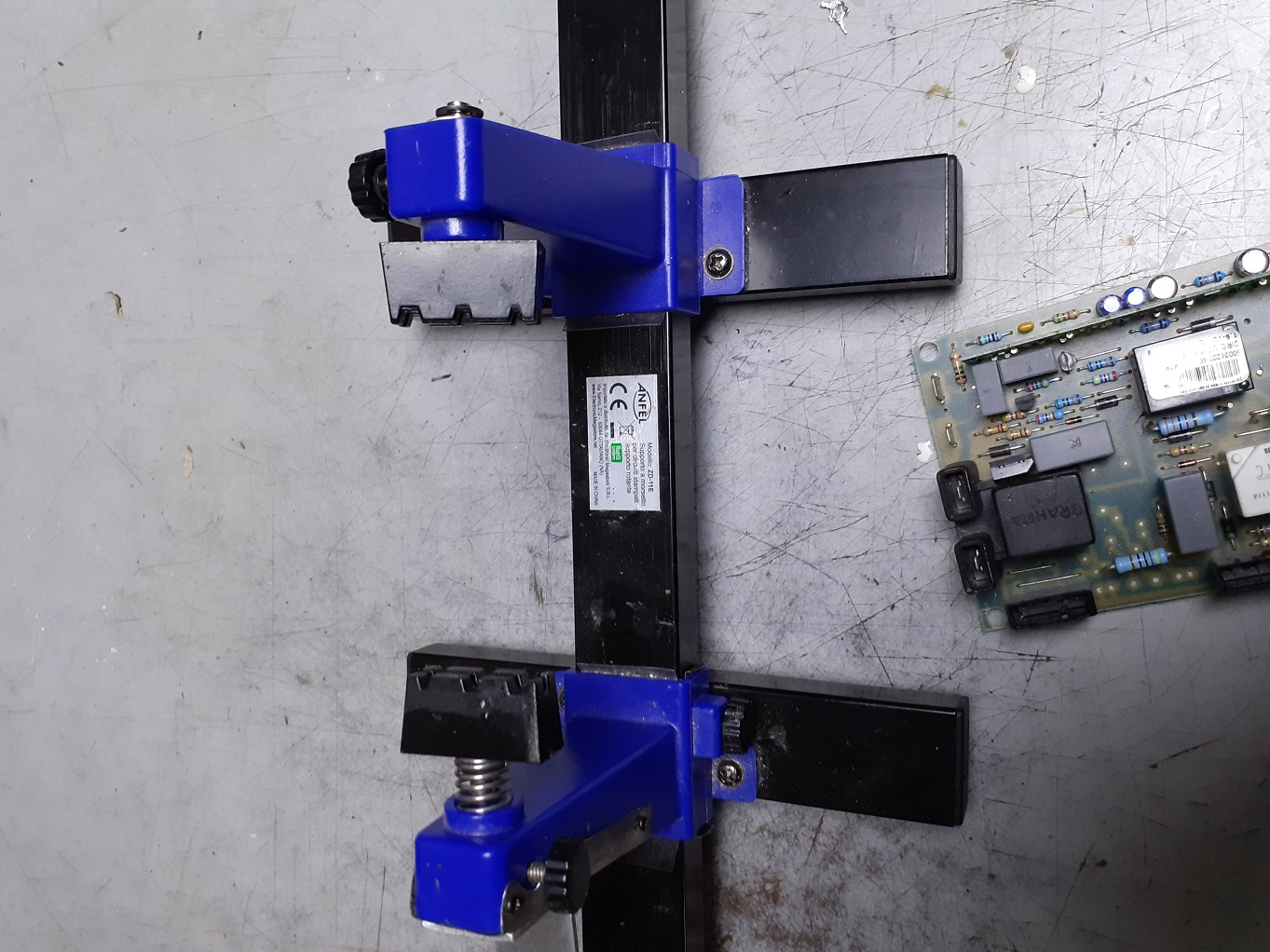

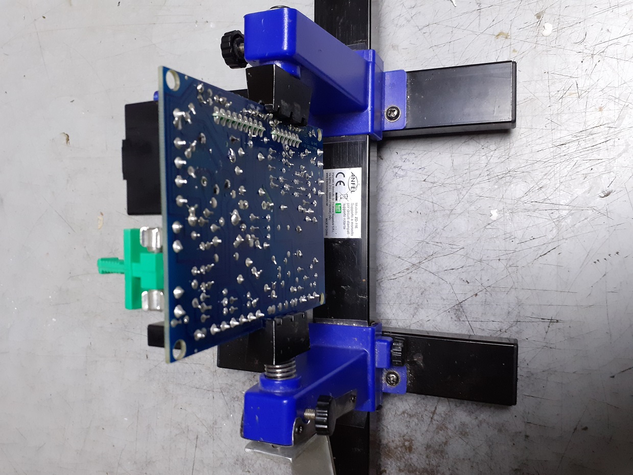

Sono convinto che tutti avremmo avuto bisogno della terza mano ed anche quarta, chi non ha lo stilo del saldatore e le tronchesine nella stessa mano e nell'altra lo stagno e le pinzette, facilmente mi trovo a gestire più attrezzi con la stessa mano; chissà cosa si farebbe con tre mani
Comunque le terze mani che sono state fatte vedere qui , non mi hanno mai soddisfatto e tant'è verpo che non le ho mai acquistate, mi sono sempre arrangiato a fare un attrezzo adeguato.
Ho però trovato, tra i vari miei acquisti di materiale un porta scheda ( PCB ) molto valido, è regolabile facilmente per la misura che ci interessa, si orienta verticalmente come si vuole, ha una presa forte, che non lascia cadere la PCB e ci si può lavorare per dissaldare e saldare.
Io l'ho trovato, ma credo senz'altro che si debba trovare in rete facilmente.
Il profilato di alluminio che viene utilizzato, lo rende robustissimo, ma per i miei gusti troppo leggero e quindi l'ho riempito di piombo, avevo un sacchetto di pallini da caccia e li ho usati, oltre ad altre piccole modifiche, ma molto superflue.
Ecco le foto

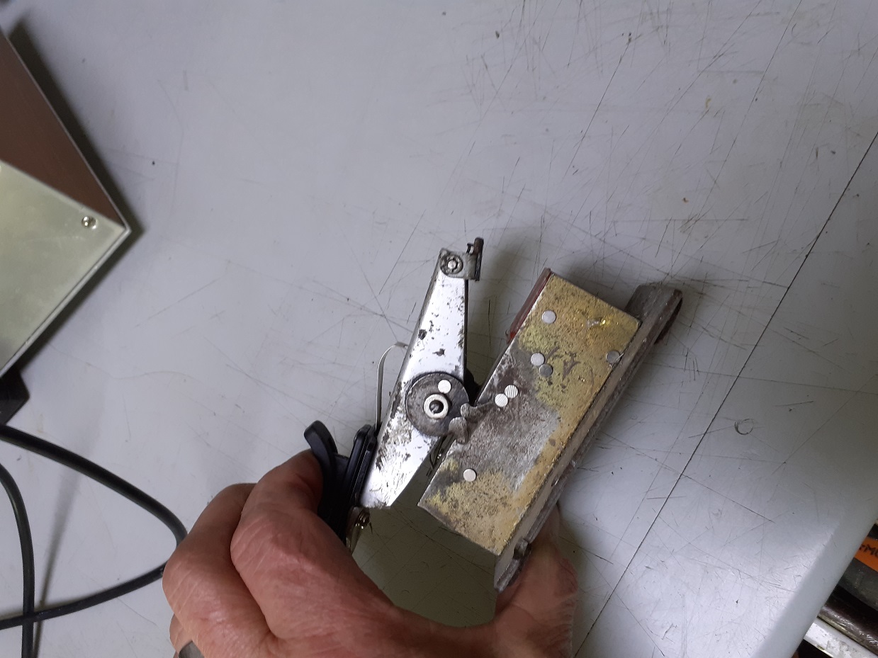

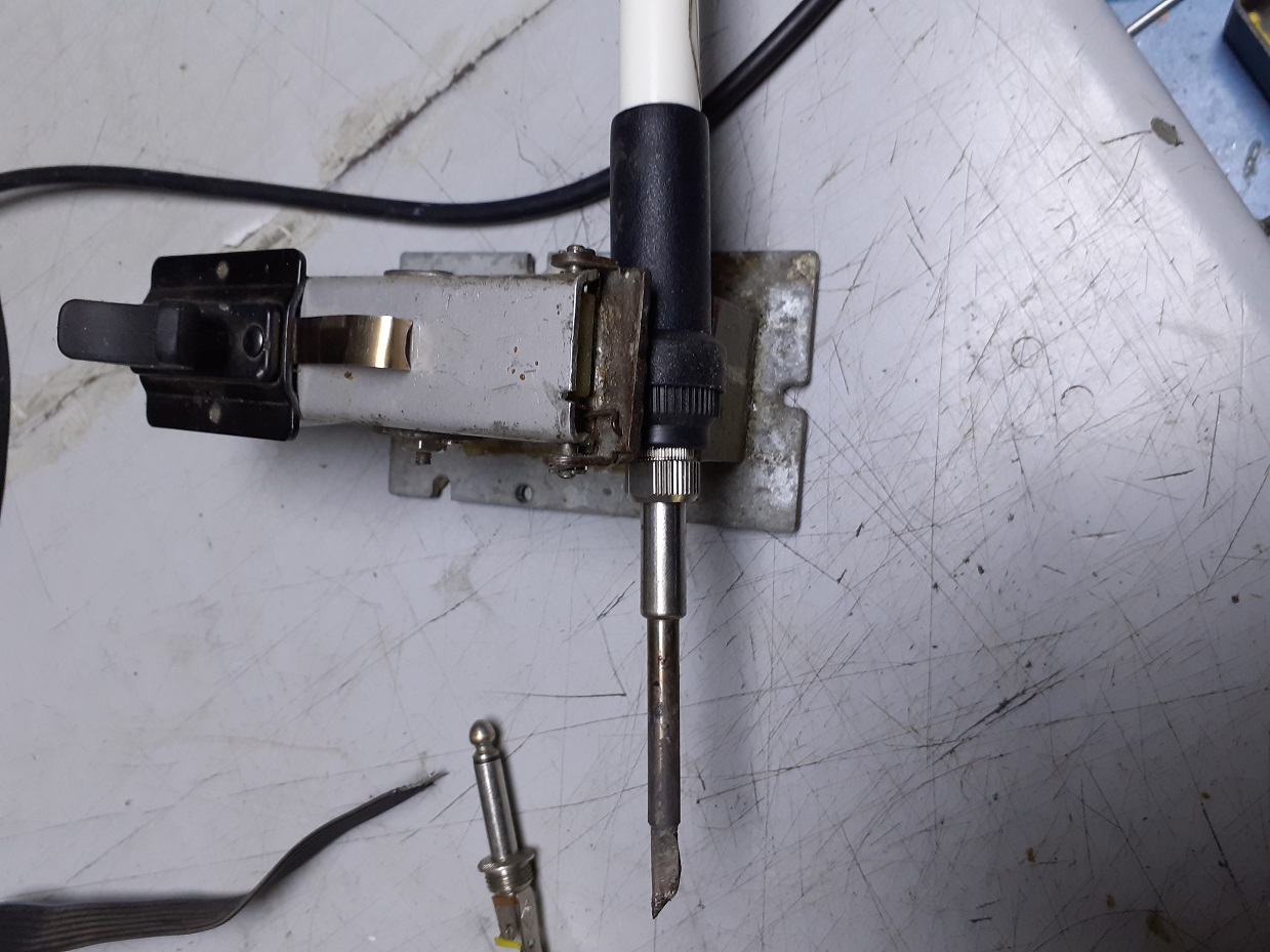

Ecco le foto
Alex
(Giuseppe Giusti) <<
[14] Re: Terza mano

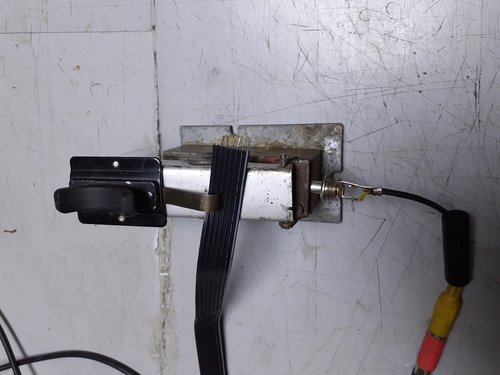

E per saldare connettori, spinotti, bocchettoni, cavetti ecc. ecc. mi sono costruito un morsetto a molla con una ganascia ampia e ricoperta di gomma al silicone, su un supporto massiccio e quindi pesante di ferro.
Questi due oggetti sono risultati validi ed essenziali...
