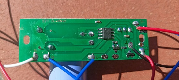

Buon giorno
ho per le mani un faretto fotovoltaico, da quando è arrivato non ha mai funzionato.
Ora lo stavo guardando l'ho aperto e messo al sole per vedere se caricava la batteria.
La batteria si sta ricaricando è arrivata a 2,8 volt +/-
Quando gli do limput di accensione i led si accendono e si spengono subito.
Ho pensato potesse dipendere perche ha il crepuscolare cosi ho oscurato il sensore ma non cambia nulla.
Chiedo? c'è la possibilità eventualmente di rifare la schedina?
Allego schema alla buona di come è composto il circuito.
Immagine della Schedina

Quei "cosi" spesso sono fatti "con i piedi" (non posso scrivere in un forum pubblico con cosa in realta' sono fatti :mrgreen: ) ... molto spesso il pannello solare non e' in grado di ricaricare a batteria (se e' una LiPo, 2.8V significa scarica, il minimo sarebbe 3.7V), per cui anche il circuito non funziona una volta che si e' scaricata.
Il sensore nell'immagine al centro e' un PIR, non un crepuscolare, e l'altro e' il ricevitore per un telecomando IR ... spesso come crepuscolare quei "cosi" usano la tensione di uscita del pannello.
Hai un link a marca e modello ?

prova a sostituire la batteria con una nuova carica, così verifichi se il difetto è nella batteria o nel circuito, se non hai la batteria utilizza un alimentatore settato alla tensione nominale della batteria.

illuminor ha scritto:La batteria si sta ricaricando è arrivata a 2,8 volt +/-
La tensione è ancora troppo bassa perché l'aggeggio funzioni correttamente.
A mio avviso il problema è la batteria. Ho comprato un affare simile a 3 euro su aliexpress, sostituire la sola batteria 18650 costerebbe di più.
Se hai un alimentatore regolabile, ricarica la batteria (sperando non si sia danneggiata per la scarica eccessiva) fino a raggiungere almeno 3,7 V, probabilmente tornerà a funzionare

Salve Edgar,
il faretto ha ripreso funzionare, probabilmente se non sicuramente è come lo hai spiegato tè.
In pratica ho solo messo il faretto al sole e dopo avere probabilmente ricaricato la batteria a 3.7 volt circa ho notato che i led rimanevano accesi e tutt ora vedo che rimangono accesi.
Evidentemente da nuovo hanno la batteria ha bisogno di una forte ricarica, per rimanere stabile.
A questo punto non capisco perche un secondo faretto installato al sole non funzioni nonostante sia sotto al sole.
Proverò tirarlo giù aprirlo e controllare se carica la batteria.

Se non hanno l'interruttore per spegnerli completamente e stanno in giro a lungo in una scatola, è normale che si scarichi la batteria. L'importante è che poi si riprenda

Purtroppo le litio, incluse le lipo, se scendono sotto i 2.4V per cella circa e ci stanno per un po, perdono capacita' compessiva, e piu la tensione e' bassa e peggio e'.

Il problema di questi faretti solari con batteria è che spesso per molto tempo rimangono inutilizzati sugli scaffali dei magazzini e la batteria si scarica. Inoltre, se installati all'esterno, soffrono gli sbalzi di temperatura (in particolare il freddo, che ne limitano fortemente la durata di vita (della batteria).
