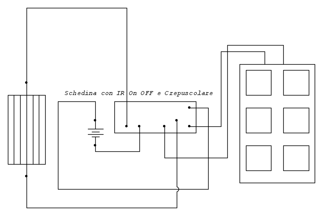

ho per le mani un faretto fotovoltaico, da quando è arrivato non ha mai funzionato.
Ora lo stavo guardando l'ho aperto e messo al sole per vedere se caricava la batteria.
La batteria si sta ricaricando è arrivata a 2,8 volt +/-
Quando gli do limput di accensione i led si accendono e si spengono subito.
Ho pensato potesse dipendere perche ha il crepuscolare cosi ho oscurato il sensore ma non cambia nulla.
Chiedo? c'è la possibilità eventualmente di rifare la schedina?
Allego schema alla buona di come è composto il circuito.

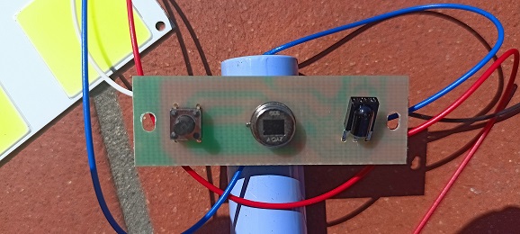

Immagine della Schedina
Davanti
dietro

Quei "cosi" spesso sono fatti "con i piedi" (non posso scrivere in un forum pubblico con cosa in realta' sono fatti :mrgreen: ) ... molto spesso il pannello solare non e' in grado di ricaricare a batteria (se e' una LiPo, 2.8V significa scarica, il minimo sarebbe 3.7V), per cui anche il circuito non funziona una volta che si e' scaricata.
Il sensore nell'immagine al centro e' un PIR, non un crepuscolare, e l'altro e' il ricevitore per un telecomando IR ... spesso come crepuscolare quei "cosi" usano la tensione di uscita del pannello.
Hai un link a marca e modello ?
