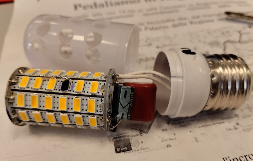

Torniamo all'elettronica avanzata...
Sono stato tra i primi entusiasti delle lampadine a LED, ovviamente da pochi euro su eBay, che mica spendo 6€ di lampadina per risparmiarne 3 in bolletta ...
Le lampadine "a pannocchia" sono anche ideali per gli accrocchiatori perché smontabili, notare lo schermo sforacchiato per migliorare il raffreddamento dei LED, e il LED danneggiato, marchiato col pennarello nero dell'infamia e bypassato con filo di recupero e saldature rigorosamente fredde

Ciao, anche io uso quel metodo per ripristinare le lampadine led, purtroppo bypassando un led, sugli altri arriverà una corrente maggiore di quella per cui il circuito è progettato e farà si che gli altri led si danneggino precocemente. Potrebbero passare comunque anni prima di avere un altro guasto o magari poche ore (esperienza personale). La cosa migliore è sostituire il led danneggiato con un altro uguale.
Io per farlo tengo una lampadina che non è più riparabile uguale a quelle che si danneggiano come "magazzino" led.

in realtà in queste lampadine i LED in serie sono molti e tipicamente sottopolarizzati... quindi li bypasso brutalmente e l'affidabilità non cambia in maniera apprezzabile
