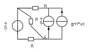

Salve e buon nuovo anno tutti,
Commetto sicuramente degli errori nella risoluzione di questa tipologia di esercizi
tralasciando le condizioni iniziali che ho calcolato con il metodo dei fasori e mi vengo entrambe
IL0 e Vc0 -> 1/20
Quando passo allo studio per t>0
applicando il metodo sistematico e il teorema di sostituzione il circuito risolutivo diventa questo?
a questo punto quali sono l'equazioni di stato?
Grazie...

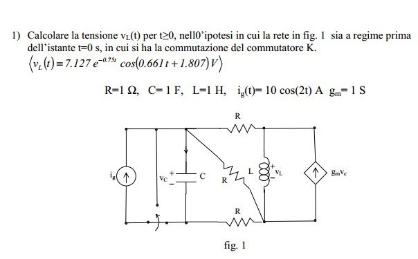

Scusate se non usato fidocad per il testo per questioni di tempo ho allegato sotto il compito.
Compito

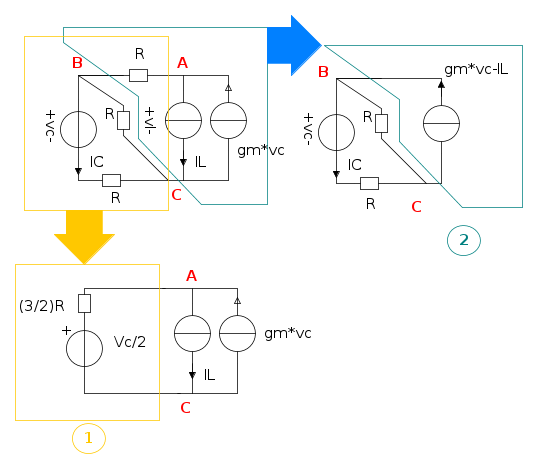

theverin90 ha scritto:... a questo punto quali sono l'equazioni di stato?
Per esempio "sovrapponendo" e/o facendosi aiutare da Millman
Usando il teorema del caro vecchio Jacob infatti, possiamo direttamente scrivere le due seguenti equazioni pseudo-caratteristiche
\left\{ \begin{align}
  & {{v}_{L}}={{v}_{AC}}=\frac{\frac{{{v}_{C}}}{2}\frac{2}{3R}+{{g}_{m}}{{v}_{C}}-{{i}_{L}}}{\frac{2}{3R}} \\
 & {{i}_{C}}=\frac{{{v}_{BC}}-{{v}_{C}}}{R}=\left( \frac{\frac{{{v}_{C}}}{R}+{{g}_{m}}{{v}_{C}}-{{i}_{L}}}{\frac{1}{R}+\frac{1}{R}}-{{v}_{C}} \right)\frac{1}{R} \\
\end{align} \right.
dove per la prima si è sottintesa la semplificazione del GIT e dei tre resistori sinistri, mentre per la seconda, la semplificazione dei GIC e del resistore serie.

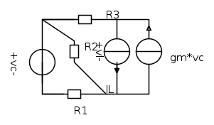

[3] Re: Problema risoluzione esercizio generatori sinosoidale
Messaggioda Foto Utentetheverin90 » 3 gen 2013, 16:08
a me hanno insegnato di scrivere:
un metodo sistematico che il mio prof vuole che usi
scrivo l albero proprio e le due equazioni per la ic dove sono tutti rami e una corda
ic=-vr1/R
per la vl alla maglia dove sono tutti rami e c'è induttore
vl=vr2-vr3
anche a te vengono cosi ?

Messaggioda Foto Utentetheverin90 » 3 gen 2013, 16:12
Altra piccolo dubbio nel circuito posso andare a sommare i due generatori di corrente in parallelo
sostituendone uno solo dal valore gm*vc-il il verso però quale???
se si può fare poi posso trascurare il valore della resistenza messo in serie al generatore di corrente giusto?

scusami ancora ma provando a sostituire i valori alle tue equazioni le frequenze naturali mi vengono una positiva e l altra negativa per il risultato attesso non dovrebbero anche venirmi complesse?

Semplificando le due relazioni ricavate con Millman in [2], il sistema si semplifica come segue
  & {{v}_{L}}=-\frac{3}{2}R{{i}_{L}}+\frac{{{v}_{C}}}{2}+\frac{3}{2}R{{v}_{C}}{{g}_{m}}=-\frac{3}{2}{{i}_{L}}+2{{v}_{C}} \\
 & {{i}_{C}}=-\frac{1}{2}{{i}_{L}}-\frac{{{v}_{C}}}{2R}+\frac{{{v}_{C}}{{g}_{m}}}{2}=-\frac{1}{2}{{i}_{L}} \\
\end{align} \right.
derivando la prima equazione
\frac{\text{d}{{v}_{L}}}{\text{d}t}+\frac{3}{2}\frac{{{v}_{L}}}{L}-2\frac{\text{d}{{v}_{C}}}{\text{d}t}=0
facendo uso della seconda
\frac{\text{d}{{v}_{L}}}{\text{d}t}+\frac{3}{2}{{v}_{L}}+\frac{{{i}_{L}}}{C}=0
derivando ancora
\frac{{{\text{d}}^{2}}{{v}_{L}}}{\text{d}{{t}^{2}}}+\frac{3}{2}\frac{\text{d}{{v}_{L}}}{\text{d}t}+{{v}_{L}}=0
e quindi l'equazione caratteristica e le relative soluzioni dovrebbero essere
{{\lambda }^{2}}+\frac{3}{2}\lambda +1=0\quad \to \quad {{\lambda }_{i}}=-\frac{3}{4}\pm j\frac{\sqrt{7}}{4}
theverin90 ha scritto:... tralasciando le condizioni iniziali che ho calcolato con il metodo dei fasori e mi vengo
entrambe IL0 e Vc0 -> 1/20
Non tralasciamole, saremmo più che curiosi di sapere come le hai calcolare, se ti va di dircelo ovviamente.
posso avere qualche delucidazione su queste semplificazioni...
