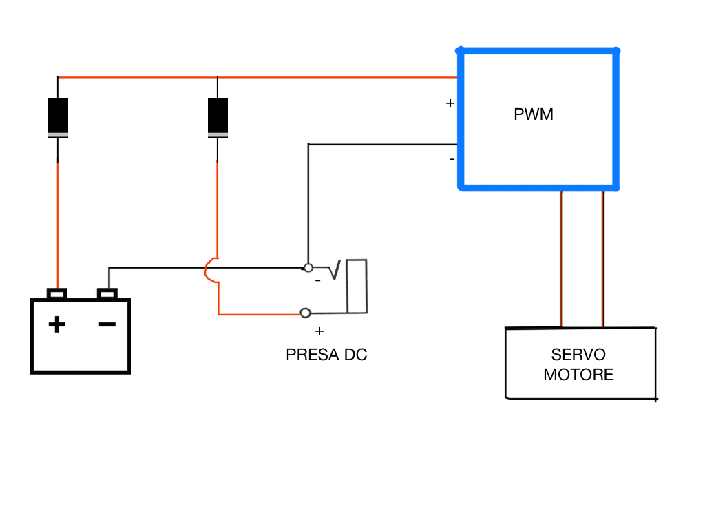

Salve a tutti, scusate la domanda per voi forse banale.
Dovrei alimentare un circuito a 6v 2A con 4 batterie AA e/o con un alimentatore da 6v 2A. In sostanza, quello che vorrei è escludere le batterie quando viene collegato l'alimentatore.
Girando qua e là in rete ho di fatto trovato 3 soluzioni: relè, presa DC da pannello con interruttore meccanico (switch plug) oppure usare dei diodi.
Le mie domande:
- avendo un alimentatore 6V 2A con il positivo al centro e volendo utilizzare la presa DC con switch plug, ho notato che l’interruttore è posto sul contatto esterno e non sul pin centrale. Se ne parla anche in questa discussione: viewtopic.php?f=13&t=30774&p=255981#p255981
In questo modo, quindi, interromperei il neutro e non la fase. Va bene lo stesso?
- Usare i diodi è un metodo sicuro o rischio di fare danno?
- Avreste altre soluzioni/consigli?
Grazie in anticipo, saluti

Grazie per la correzione e per le risposte, si intendevo positivo e negativo (non fase e neutro).
In pratica dovrei alimentare un circuito PWM (1.8-15vDC 2A) collegato ad un servo (4.8-6v 800 mA).
Attualmente non ho la presa DC con switch (che credo alla fine comprerò) ma ho dei diodi 1n4007 sotto mano.
Come funziona precisamente il metodo dei diodi e come collegarli?
Correggetemi se sbaglio, dovrei collegare un diodo con catodo verso il positivo delle batterie e anodo verso il circuito ed un diodo con catodo verso il positivo dell'alimentatore e anodo verso il circuito?
Se ho capito bene, in questo modo, avrei normalmente una caduta di tensione di circa 0,7v sia su batterie che su alimentatore. Cosa succede se collego alimentatore e batterie senza diodi? Rovino il circuito e/o le batterie (non ricaricabili) oppure conduce la sorgente che eroga di più?

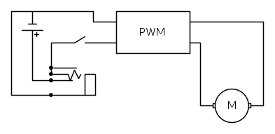

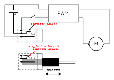

Come ti ha già detto
Brianz, i diodi presentano delle limitazioni seppure aggirabili facilmente.
A mio parere, la soluzione più semplice e senza controindicazioni è quella del connettore di alimentazione con interruttore incorporato
Quando lo spinotto di alimentazione è scollegato, la batteria alimenta il circuito; quando si inserisce lo spinotto, la batteria viene scollegata ed il PWM viene alimentato tramite lo spinotto
Ti faccio presente che, su EY, i forumisti per inserire gli schemi usano FidoCADJ, che permette di modificare gli schemi altrui senza doverlo rifare da capo (come ho dovuto fare io
