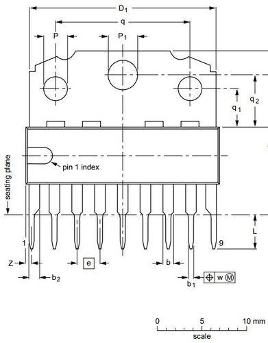

Le mie esigenze sono meno che hobbystiche perché fondamentalmente lo userò in modo estremamente saltuario per effettuare sostituzioni di componenti elettrolitici su PCB dei piccoli elettrodomestici di casa (stereo, TV CRT, etc) quando si presenta qualche guasto del genere. Per capirci, dovrò operare (saldatura/dissaldatura) su componenti di questo range di misure:
distanza tra i piedini (e) 2.54mm, larghezza piedino (b1) 0.50mm
Non cerco nulla di professionale ma neppure scadente: mi basta che abbia una buona punta, che la resistenza interna sia sostituibile e che mi duri una decina d'anni (intendo almeno la resistenza, meglio se anche la punta) fermo restando l'utilizzo una tantum e, naturalmente, la corretta manutenzione da parte mia.
