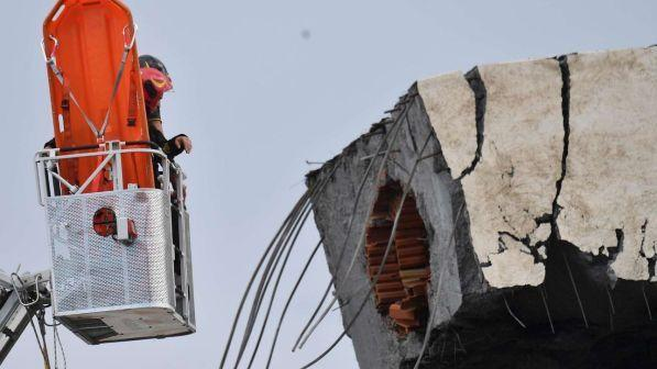

E' impossibile non guardare i notiziari. E' impossibile non seguire le notizie su questo evento. Per un ingegnere, anche se non ingegnere civile, è impossibile non guardare le immagini con un occhio clinico.
Se vi fosse sfuggito, vorrei richiamare la vostra attenzione su un paio di dettagli.

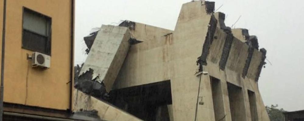

Sono quelli i ferri di armatura dei piloni del viadotto? Prendete la colonna di sinistra e raffrontatela con le persone. Sarà un pilastro da 4 m x 4 m. Cosa ci sono, una decina di tondini da 30 mm per lato? E questo sarebbe cemento armato? Guardate l'immagine qui sotto.

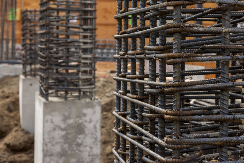

Questo è il rapporto ferro/cemento che mi aspetto in una struttura del genere.

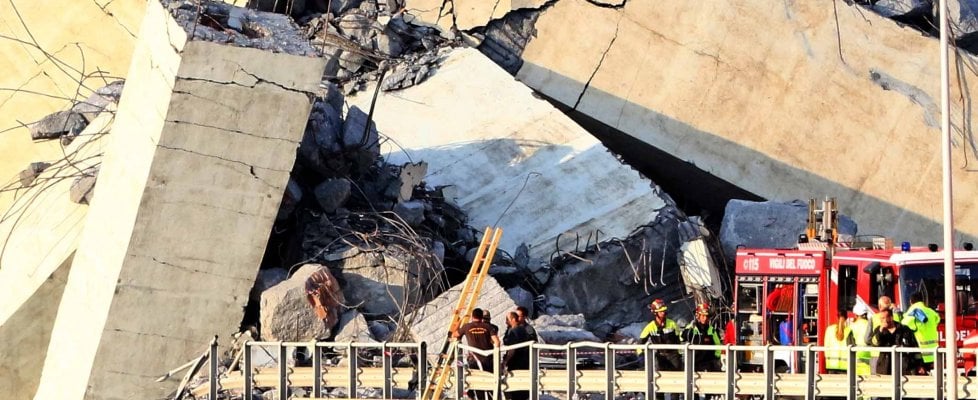

Questa è la base del pilone crollato. Dove sono i ferri di armatura?
Lo vedete il cemento 'strippato' solo nella parte esterna? Sembra proprio che i quattro ferri fossero solo li, e fossero talmente sottili da non essere neppure in grado di sostenere il peso proprio della colonna, altro che il viadotto.
Questo non ha nulla a che vedere con la regola dell'arte degli anni sessanta. Le cose fatte bene si facevano anche in quegli anni. Ciò che però deve far pensare è il perché nessuno abbia agito IERI. Anche se i criteri fossero cambiati a tal punto, non ci sono forse i disegni esecutivi sui quali fare una verifica con i criteri attuali? E se non ci fossero stati i disegni, nessuno si è mai preso la briga di radiografare una di quelle colonne?
