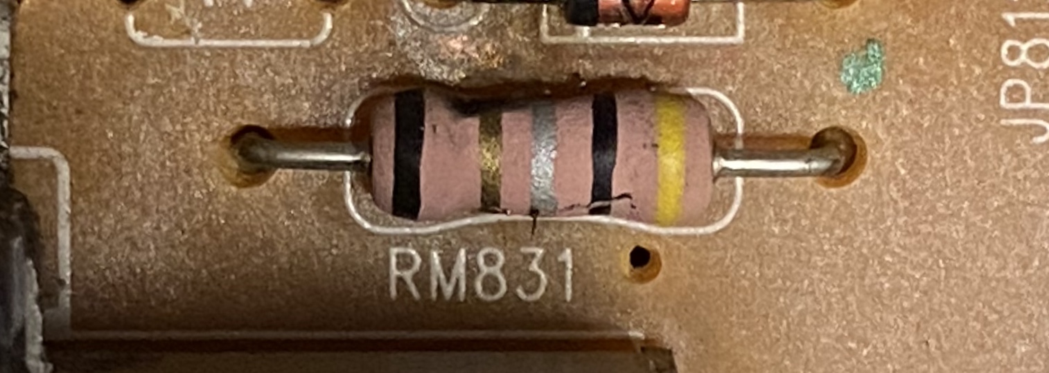

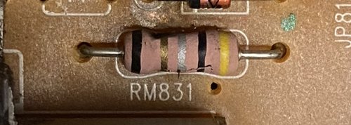

Messaggioda Foto Utentegileblu » 18 mar 2020, 10:57
Buongiorno!
Sto riscontrando problematico comprendere il valore di questa resistenza. Considerando la tabella dei colori delle bande, infatti, non riesco a catalogarla. Qualcuno saprebbe aiutarmi?
Grazie mille

[2] Re: Valore resistenza
Messaggioda Foto UtenteDanielino » 18 mar 2020, 11:09
Ciao. Potrei dire 0,4Ω .. più che altro dalla sigla ..

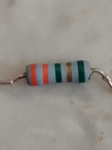

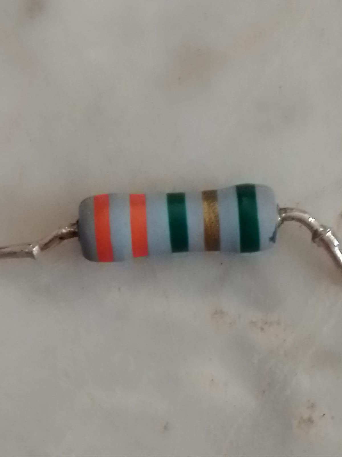

[3] Re: Valore resistenza
Messaggioda Foto UtenteMarco74P » 24 giu 2021, 22:31
Buona sera a tutti, ho lo stesso problema con questa resistenza. Dalle bande si direbbe una resistenza di 33.5ohm ma misurandola leggo un valore di 3.3 Mohm.
Qualcuno sa dirmi quale è il vero valore?

[4] Re: Valore resistenza
Messaggioda Foto Utenteclaudiocedrone » 24 giu 2021, 23:51
Se quella banda oro fosse invece gialla effettivamente sarebbe da 3,35 MΩ :? ...
Messaggi: 15300
[5] Re: Valore resistenza
Messaggioda Foto Utentemir » 25 giu 2021, 0:12
arancio = 3 ; arancio = 3 ; verde = 5 ; oro = :10 ; verde = 0,5% .
335 : 10 = 33,5 ohm +/- 0,5%
prova a misurare, un resistore di valore noto con lo strumento, potrebbe esserci un errore di misurazione.

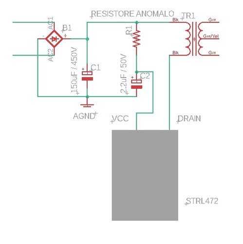

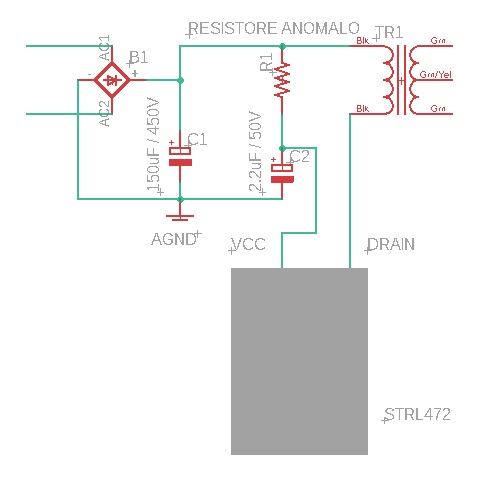

[6] Re: Valore resistenza
Messaggioda Foto UtenteMarco74P » 25 giu 2021, 10:15
Buongiorno,
ringrazio per le risposte. Vi mostro una bozza di schema, in modo che possiate vedere come è collegato questo resistore. Si tratta di un alimentatore switching.
E' plausibile che il suo valore sia di 33,5ohm?

[7] Re: Valore resistenza
Messaggioda Foto UtenteIsidoroKZ » 25 giu 2021, 12:48
3.3MΩ 5%, la quinta banda verde e` anomala (ma neanche tanto), potrebbe essere il coefficiente di temperatura (20ppm/K) oppure la massima tensione sulla resistenza (500V)
[8] Re: Valore resistenza
Messaggioda Foto Utentesetteali » 25 giu 2021, 13:46
Non mi sembra una resistenza all 1%, quindi le bande di colori che determinano il valore, sono 3
Perciò il valore è 3,3M , tolleranza oro 5% 1W.
Alex
(Giuseppe Giusti) <<
Foto Utentesetteali
11,9k 5 5 9
Messaggi: 5921
[9] Re: Valore resistenza
Messaggioda Foto Utenteclaudiocedrone » 26 giu 2021, 3:11
Vero! Ci siamo fatti fuorviare dalle cinque bande (come anche il poster originario) non facendo caso che l'aspetto del resistore indicasse che non si tratta di un resistore "di precisione" a strato metallico poiché questi hanno colore del corpo e soprattutto finitura superficiale diversa.
