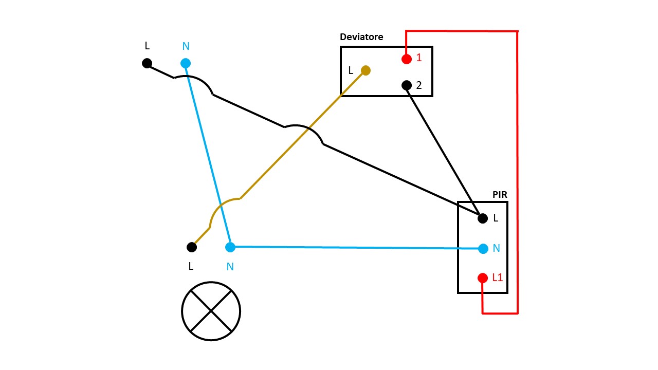

avevo in mente di risistemare l'impianto elettrico del garage e la mia idea è quella di avere un sistema che funzioni sia come movimento+crepuscolare (PIR) che come luce fissa, qualora volessi la luce sempre accesa.
Curiosando su youtube sono arrivato alla conclusione che posso cablare il sistema come in foto (fatto da me, quindi se ci sono errori vi prego di farmeli notare), adoperando un deviatore.
Se io volessi avere accensioni da più punti e soprattutto adoperare un relè, che mi evita il passaggio di molti più fili, come posso fare?
In rete non trovo nulla... sapete aiutarmi?

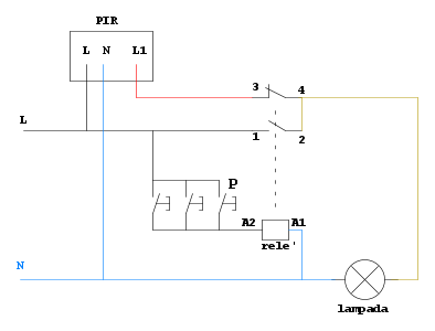

Utilizzare un relè ad impulsi con doppio contatto,(sostituiscon oil deviatore) un contatto NO ed un contatto NC, la serie finder credo che sia il modello 20.23 (o 26.03) ovviamente con bobina alla tensione nominale di 230 V.
Il relè a sua volta comandato da n..pulsanti, ad ogni pressione del pulsante il relè commuta i due contatti, cambiando il loro stato pertanto invertendo lo stato di alimentazione della lampada, passando dall'accensione diretta al controllo con il sensore pir , a seguire lo schema di collegamento, il numero di pulsanti è funzione dei punti di comando necessari ..

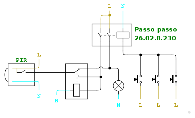

L'unica piccola seccatura che vedo nello schema di mir è che si potrebbe non riuscire a capire se il passo passo è nella posizione acceso o automatico, almeno finché non si aspetta a vedere se le luci si spengono da sole. Infatti finché il PIR è attivo entrambe le posizioni del passo passo danno luce accesa. Si potrebbe aggiungere un secondo relé monostabile (non passo passo) con funzione di "memoria stato spegnimento". Dopo lo spegnimento, quando il PIR si disattiva, la memoria si "azzera" e si ritorna in automatico:

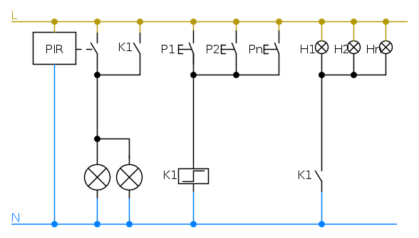

Io propongo una soluzione più semplice, adottando un passo-passo bipolare come il Finder 26.02, in modo che un contatto comandi l'illuminazione in parallelo al PIR, l'altro contatto comanderebbe gli indicatori luminosi Hx dei vari pulsanti, quindi non si avrebbero dubbi sullo stato del comando manuale:

nicsergio ha scritto:l'altro contatto comanderebbe gli indicatori luminosi Hx dei vari pulsanti, quindi non si avrebbero dubbi sullo stato del comando manuale
Eh si, bella anche questa e più semplice. Si potrebbe usare un 26.03 con il contatto NC per avere le spie accese in modalità automatica invece che manuale (così i pulsanti si vedono al buio).
