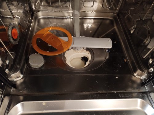

Buongiorno,
La mia lavastoviglie rex tt803, ferma da diversi mesi, oggi si è bloccata piena d'acqua. Ho provato a togliere il filtro e smontare il tubo di scarico dove si raccorda sul lavello e non sembravano esserci segni evidenti di intasamento. Fatto ripartire il lavaggio si è bloccato di nuovo. Allego una foto del pianale inferiore senza filtro. Quali prove posso fare?

[6] Re: Lavastoviglie Rex tt803 non scarica
Messaggioda Foto Utenteluxinterior » 1 mar 2021, 15:05
Sulla parete del pozzetto dovrebbe esserci una parte mobile che ti permette di accedere alla girante della motopompa Tolta la part emobile puoi provare a muovere la motopompa con due dita per vedere come gira ed eventualmente rimuovere eventuali residui. ti puoi aiutare con uno specchietto per individuare il punto.

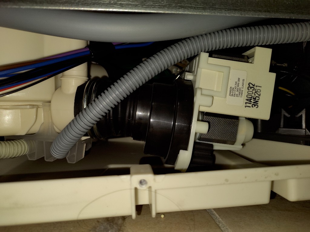

Messaggioda Foto Utenteelectrocompa » 2 mar 2021, 21:09
In questo modello nessun display è presente, si accende solo la spia di fine lavaggio, ma troppo presto, suona il beep, apri il portellone e trovi il fondo pieno d'acqua. Sembra più silenziosa durante il ciclo, il che fa presupporre che la pompa abbia qualche problema. Ecco alcune foto, certo che lo spazio è molto angusto e cambiare i componenti è un bel problema.. la pompa è johnson sn3125a

[8] Re: Lavastoviglie Rex tt803 non scarica
Messaggioda Foto UtenteAZZZ » 2 mar 2021, 21:23
Ah, quindi carica l'acqua e poi che succede?
Parte la girante o no? Se riavvii il ciclo l'acqua viene scaricata o no?

[9] Re: Lavastoviglie Rex tt803 non scarica
Messaggioda Foto Utenteelektronik » 2 mar 2021, 22:10
scusate ma non ho mai riparato elettrodomestici se non qualche volta i miei, ma per escludere se la pompa e rotta se la colega direttamente alla 230v si capisce subito se il problema e la pompa oppure no.

[10] Re: Lavastoviglie Rex tt803 non scarica
Messaggioda Foto UtenteAZZZ » 2 mar 2021, 22:17
sì ma chi ti dice che non è la centralina? lascia parlare l'OP!
