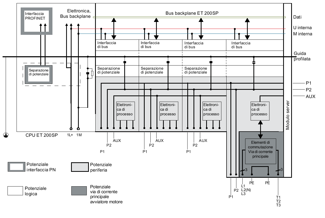

Messaggioda Foto Utentedimaios » 29 apr 2022, 11:17
La normativa di riferimento per l'automazione è la IEC 61131-2:2017 dove sono indicate tutte le caratteristiche che richiedi.
In particolare l'isolamento può essere fatto nel seguenti modi:
1. Tutti i canali sono isolati tra di loro e dal backplane
2. I canali sono isolati dal backplane ma non tra loro ( massa interna comune )
Inoltre, come strategia realizzativa dei remote I/O, ci sono due possibilità implementative del punto 2:
A) La barriera di potenziale è tra l'ingresso e l'acquisitore ( microcontrollore o ASIC ) che comunica con il backplane.
B) La barriera di potenziale è tra il microcontrollore/ASIC ed il backplane
La prima è migliore e più conservativa ma costa di più. In genere i dispositivi low cost impiegano la seconda.
L'isolamento dei 500V in realtà viene maggiorato almeno a 1000V o più nei dispositivi "seri".
Per quanto riguarda il collegamento a terra ci sarebbero da richiamare parecchie normative perché l'argomento è piuttosto complesso e dipende fortemente dall'ambiente in cui viene installato il dispositivo.
Il problema è comunque legato a come la carcassa viene collegata alla circuiteria interna ( condensatori anzichè resistenze o scaricatori ecc. ).
Bisogna analizzare il caso specifico per essere precisi.
P.S. L'isolamento ottico non è il solo possibile .... anzi.... per cui non utilizzerei il termine "opto" in generale.

[7] Re: Ingressi Optoisolati PLC
Messaggioda Foto Utentenicsergio » 29 apr 2022, 23:45
Questo è uno schema di principio dei rapporti tra i potenziali nel sistema ET200SP di Siemens per la periferia decentrata, utilizzabile sia con S7-300 che 1200 o 1500, via interfaccia Profinet, è un esempio del punto 2-A descritto da Foto Utentedimaios:
