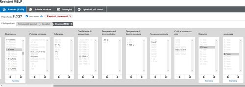

Messaggioda Foto Utentemullins » 4 gen 2024, 20:10
Ovviamente prima di aprire il post mi sono guardato intorno... Ho misurato con il calibro la resistenza ed ero arrivato ad un bivio. Come faccio a determinare la "taglia"?

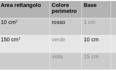

Messaggioda Foto UtenteEdmondDantes » 4 gen 2024, 21:20
Ho inserito i dati necessari. Come seleziono l'area corretta del mio rettangolo?
Tabella area rettangolo colorato.png (17.22 KiB) Osservato 6038 volte
