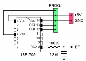

Elencarvi i vari blocchi interni che sono davvero tanti non credo sia il caso, chi lo desidera può scaricarsi il datasheet dal sito della Microchip che ho trovato molto chiaro, completo ed esaustivo. Quindi come prima cosa, me ne sono procurato subito uno, ed ho fatto alcune prove, con risultati che a me sembrano molto interessanti e di cui vi illustro più avanti i vari aspetti, sperando di non tralasciare nulla. Lo schema utilizzato per le mie prove, se di schema si può parlare, è visibile nella figura che segue, come vedete è davvero ridotto all’osso, infatti non c’è niente oltre al pic, nemmeno il quarzo per il clock da 32 Mhz, che viene generato internamente e più avanti vedremo come.

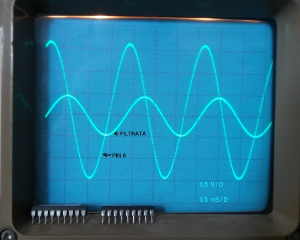

Così come suggerito nel datasheet, vista l’alta impedenza d’uscita del DAC, è consigliabile usare un buffer, ed in questo caso ho preferito utilizzare uno dei due amplificatori operazionali interni al chip, seguito da un semplice filtro passa basso RC, che rende la già molto precisa sinusoide, quasi perfetta, eliminando la leggera gradinatura del segnale presente sul pin 8. Vedi foto.

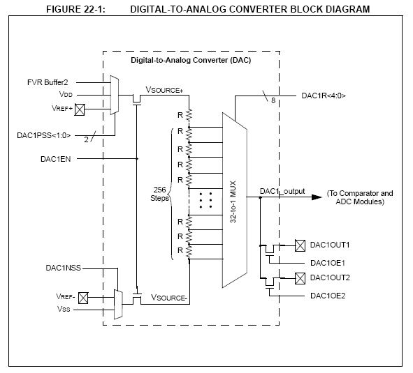

La parte che ci interessa approfondire l’ho copiata dal datasheet, ed è rappresentata nello schema a blocchi che segue, dove nella parte centrale è visibile il convertitore DAC vero e proprio; nel lato sinistro la parte che riguarda la selezione della tensione di riferimento positiva e negativa per il DAC, a destra in basso le uscite utilizzabili ed in alto gli otto bit da convertire.

I valori che leggete in tabella sono ottenuti moltiplicando il seno dell’angolo per 100 e sommando il risultato ottenuto a 127, in questo modo la sinusoide sarà centrata a circa ½ della VCC. In questo caso ho considerato tutti i valori tra 0° e 360° ottenendo una frequenza della sinusoide di circa 556 Hz, ma i risultati sarebbero ancora accettabili anche prendendo solo i valori pari, o solo i dispari, ottenendo ovviamente un valore di frequenza doppio. Insomma, come accade sempre in questi casi, non ci sono limiti alla fantasia, e si possono implementare con questo DAC anche le cose più stravaganti, come generare un segnale di forma prestabilita ed assolutamente originale.

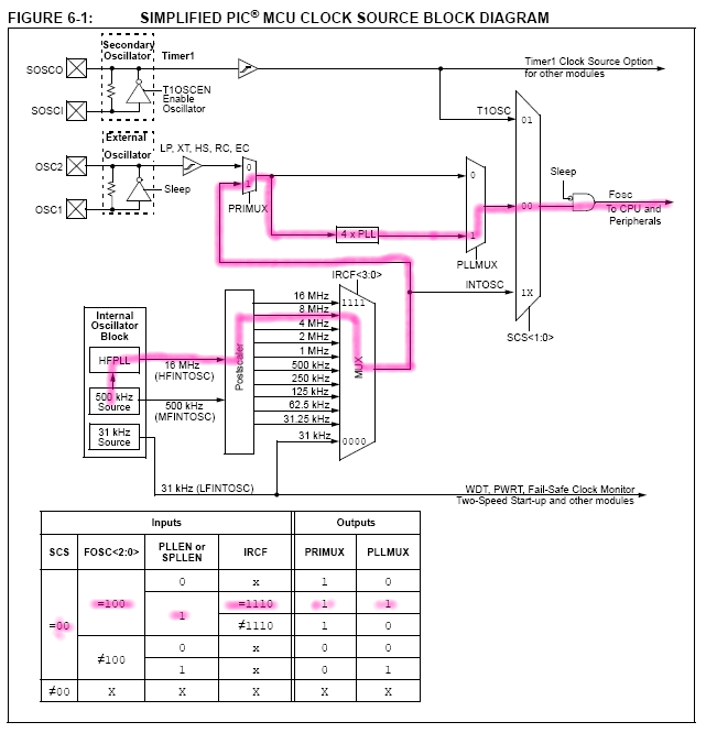

Nella figura seguente è invece visibile lo schema a blocchi che genera il clock, con evidenziato il percorso della logica che permette di generare 32 MHz partendo da un riferimento di appena 500 kHz, si capisce come seguendo logiche diverse si possa scendere fino a 31,25 kHz.
