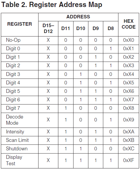

Il MAX7221 è impostabile tramite due byte, uno per definire l'indirizzo del registro interno da settare e uno contenente il dato da impostare nel registro, per quanto riguarda il byte dell'indirizzo, solamente i 4 bit meno significativi sono veramente utilizzati, gli altri 4 bit vengono semplicemente ignorati.
Ecco l'elenco degli indirizzi dei registri interni al MAX7221.

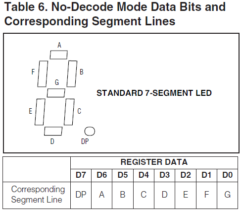

Definisce la codifica di ogni cifra del display, il bit meno significativo si riferisce alla cifra 0, il pià significativo alla cifra 7. Un bit a 1 definisce la codifica esadecimale (solo i 4 bit meno significativi del byte dei dati vengono considerati), un bit a 0 definisce la codifica manuale seguendo questo schema.
//imposta a 0 il bit per la cifra NO CODE e a 1 il bit per la cifra B CODE void MAX7221_Mode(char md);

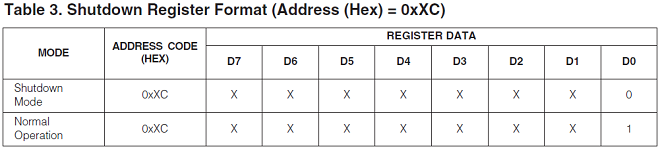

Tramite questa funzione spegniamo tutto il display, e l'integrato consumerà il minimo. Tutti i registri interni vengono lasciati come sono, richiamando la funzione MAX7221_PowerON() il display tornerà nella stato precedente. Ecco i codici per accendere e spegnere il MAX7221.
//Spegne il display void MAX7221_Shutdown();
Ripristina il display a seguito della chiamata della funzione MAX7221_Shutdown()
//Accende il display void MAX7221_PowerON();

In più è presente un vettore chiamato MAX7221_ascii di 128 elementi, che contiene la codifica dal codice ASCII a 7bit verso la parola binaria che codifica il carattere secondo lo standard del MAX7221. In pratica è sufficiente usare come indice del vettore il carattere da scrivere e inviare il byte selezionato all'opportuno registro della cifra su cui vogliamo scrivere. Le funzioni per scrivere caratteri e stringhe sfruttano questo vettore.

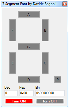

7-Segment Font Creator
Se volessimo ridefinire alcuni caratteri o aggiungerne altri, ho sviluppato un semplice programma che genera in automatico la parola binaria da passare al display driver selezionando i segmenti da accendere.
