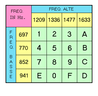

Brevemente, com’è noto ai più, e con riferimento alla tabella che segue, i DTMF sono dei segnali costituiti da coppie di toni ben precisi; per poterli riprodurre in modo corretto, ho prima digitalizzato tali toni con una frequenza di campionamento di 32 Khz e successivamente ho registrato nella memoria del pic solo i dati relativi ad un’onda intera di ognuno di essi.
Alla pressione di un qualsiasi tasto, una routine di lettura, non fa altro che leggere in modo continuo i dati relativi alle due onde corrispondenti, eseguirne la somma ed inviare il risultato ottenuto al convertitore DAC, ottenenso così la riproduzione del corrispondente segnale DTMF.
La qualità dei segnali DTMF generati è veramente buona, ed un semplice filtro passa basso all’uscita del DAC del pic è già sufficiente ad eliminare eventuali segnali spuri. Per testarne la bontà, ho inviato tali segnali alla scheda audio del mio p.c. dandoli in pasto all’ottimo software “Spectrum Lab” di “DL4YHF” Col quale è possibile misurare la frequenza di ogni singolo tono generato, ed ognuno di essi si discosta dal valore standard al massimo di 10 Hz.

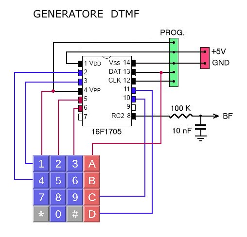

Non esistono pcb o foto della bread board che ho usato per le mie prove, ma potete fidarvi, il funzionamento è assicurato, del resto fa tutto il software e non vi sono componenti particolari.
Credo di non dover aggiungere altro, come vedete dallo schema elettrico, oltre al pic ed alla tastiera c’è solo il filtro RC. Il file asm è corredato da molte indicazioni, ma se vi occorrono ulteriori chiarimenti non esitate a contattarmi.

- DTMF 01 02 2016
- FUNZIONA MOLTO BENE, SEGNALI CONFRONTATI CON SPECTRUM LAB
- GENERA TUTTI I 16 DTMF CORRETTAMENTE
- TASTIERA RIGHE OUT SU RA4 RA5 RC0 RA2
- COLONNE IN SU RA3 RC5 RC4 RA0
