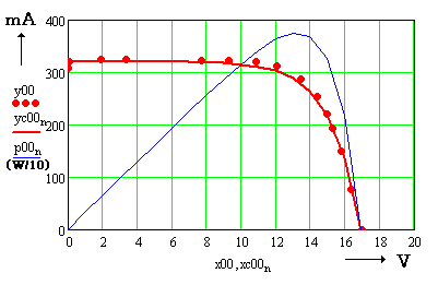

Un maggior numero di punti esaminati (a vari carichi), in particolare in quelli di massima potenza, ha portato ad una migliorata rispondenza del modello. Ecco il risultato dopo le ultime misure a pieno irraggiamento (con lampada da 1000W)
I punti in rosso sono i dati di misura, la traccia rossa la curva ottenuta dal modello e la traccia blu l'andamento della potenza utile (sul carico).
Come si può vedere vi è una buona corrispondenza fra misure e curva calcolata.
Si ritiene quindi valido il modello adottato che si basa su un generatore di corrente (i0) con in parallelo un diodo di particolari caratteristiche.

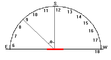

Una delle maggiori cause di tale variazione è la posizione fissa del pannello rispetto all'apparente movimento solare.
Se il pannello è rivolto esattamente a Sud, il massimo irraggiamento si ha solo a mezzogiorno (solare e locale): in tutte le altre ore si avrà un irraggiamento ridotto a causa della cosiddetta "legge del coseno".
Quando infatti la sorgente luminosa forma un angolo θ con la perpendicolare al pannello di area A, in realtà l'area illuminata alla stessa intensità si riduce ad A
cos(θ).
Applicando questo criterio al nostro pannello rivolto a SUD, possiamo vedere come incide la luce solare (angolo θ) nelle varie ore diurne:
grosso modo sii ha una rotazione di 15° all'ora, quindi alle ore 8 del mattino avremo un'incidenza di 60°, alle 9 di 45°, alle 10 di 30°, e così via.

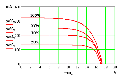

Ritenendo questi come punti più significativi, sono state eseguite prove sul pannello, inclinandolo sotto la lampada da 1000W delle stesse angolazioni e ripetendo per ognuna di queste le prove di carico effettuate sotto luce perpendicolare.
L'elaborazione di queste misure ha permesso di ricavare nei vari casi i parametri del modello, ottenendo questi andamenti:
ed i corrispondenti andamenti della potenza:
Le percentuali indicate nel grafico rappresentano il grado di luminosità effettiva sul pannello in funzione dell'angolo di incidenza (θ) e corripondono ai valori del generatore di corrente:
Non è così semplice invece il legame con θ degli altri 2 parametri k0 e k1. Come vedremo, questi possono essere ricavati per interpolazione di quelli già ottenuti dall'elaborazione dei dati sperimentali.

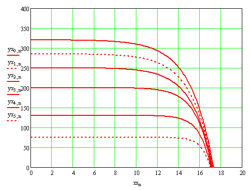

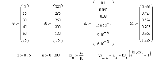

In questo modo sono ad es. ricavabili i coefficienti per θ = 15 (corrispondente alle 11 antimeridiane o, specularmente, all'una pomeridiana) o, estrapolando, per θ = 75 (corrispondente alle 7 o alle 17)
Ecco i risultati, sotto forma di matrici MathCad:
che, inseriti nel modello, danno luogo ai rispettivi grafici (tratteggiate le curve "aggiunte") :

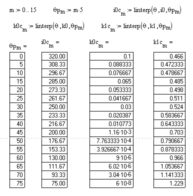

Con queste matrici è possibile ricavare una ancor più dettagliata rappresentazione (ad es per θ di 5° in 5°) con interpolazione lineare: ecco come in MathCad
