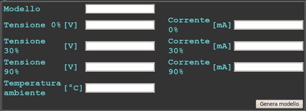

Un calcolatore automatico
I parametri possono essere calcolati utilizzando una semplice calcolatrice scientifica ma vista la complessità delle equazioni la probabilità di errore è elevata.
Per ovviare al problema è possibile utilizzare un calcolatore automatico.
http://millefori.altervista.org/utilities/spice_diodo.php
Si inseriscono i valori di tensione, corrente e temperatura e premendo il pulsante "Genera modello" si ottiene il modello SPICE del diodo.
Il modello è calcolato prendendo solo 3 punti della curva tensione/corrente, non tiene conto della capacità parassita e delle variazioni di temperatura.
Per questi motivi il modello potrebbe non rappresentare adeguatamente il diodo in tutte le condizioni.

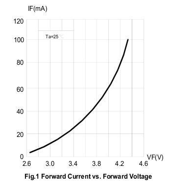

Un esempio
Facciamo un esempio di un caso reale.
Supponiamo di dover simulare un circuito nel quale e` presente un diodo led, nello specifico
questo.
Dal datasheet si ricava la curva tensione/corrente riportata qui sotto:
Dalla curva si ricavano i 3 punti:
| Tensione | Corrente |
| 2.8V | 5mA |
| 3.2V | 18mA |
| 4.2V | 80mA |
Con l'uso del calcolatore si ottiene il modello
.model mioLed D(IS=4.3550896716125E-9 N=7.6528299999953 Rs=11.39951863696)
