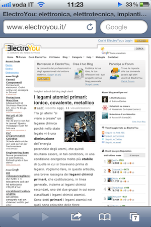

Ora finalmente posso navigare ElectroYou ovunque, ad altissima risoluzione, senza il timore di lasciare il mio iPhone a secco...
